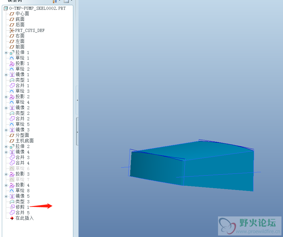

[已解决] 曲面合并不了,求大神指导,谢谢

 楼主| 发表于 2020-12-24 09:54 | 显示全部楼层
316343660 发表于 2020-12-24 09:41
我没装5.0,我就加了一个剪切,先选中大面然后沿笑面边剪切,然后选大小面合并
嗯嗯,我按你的方法先剪切再合并就可以了,为什么不能直接合并呢?搞不懂
 楼主| 发表于 2020-12-24 09:55 | 显示全部楼层
 楼主| 发表于 2020-12-24 10:02 | 显示全部楼层
好的,谢谢你~
 楼主| 发表于 2020-12-24 10:03 | 显示全部楼层
谢谢你~已解决了

发表于 2020-12-24 10:04 | 显示全部楼层
直接合并你能选中两个面么
 楼主| 发表于 2020-12-24 10:45 | 显示全部楼层
316343660 发表于 2020-12-24 10:04
直接合并你能选中两个面么
可以选中,一个圆弧面,一个大的长方形面组,因为长方形面组已在前面合并了
909
1086
发表于 2020-12-24 14:03 | 显示全部楼层
面不够就搞面,怎么搞只要能合并就可以了
