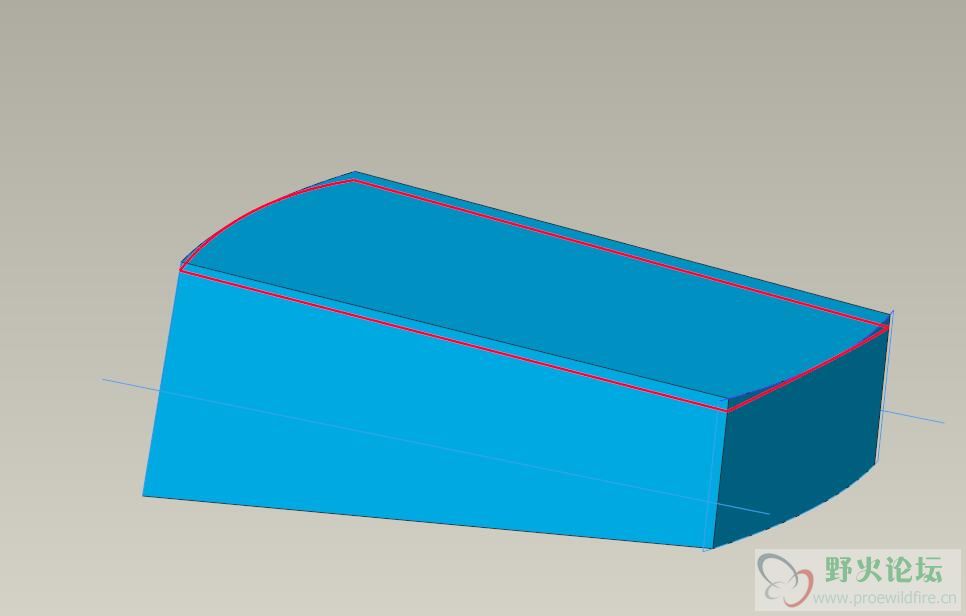

[已解决] 曲面合并不了,求大神指导,谢谢
发表于 2020-12-23 19:46 | 显示全部楼层 |阅读模式
0-tmp-pump_skel0002.prt.rar
221.7 KB, 下载次数: 28
 楼主| 发表于 2020-12-23 20:03 | 显示全部楼层
163
2123
523
3750

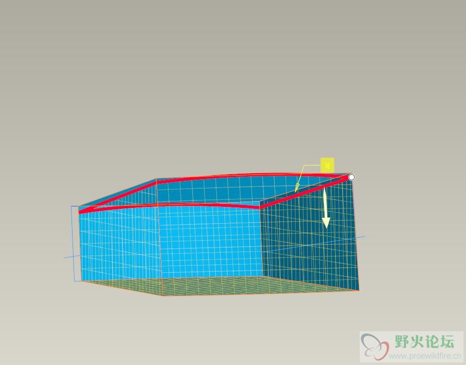

发表于 2020-12-23 20:16 | 显示全部楼层
被剪面选错了
909
1086
发表于 2020-12-23 23:15 | 显示全部楼层
选对的面,切换合适的方向,合并

发表于 2020-12-24 08:20 | 显示全部楼层
可以合并,我用6.0改的
1111.prt.rar
223.97 KB, 下载次数: 4
发表于 2020-12-24 08:54 | 显示全部楼层
不要修剪,直接实体化
Desktop.zip
379.02 KB, 下载次数: 5

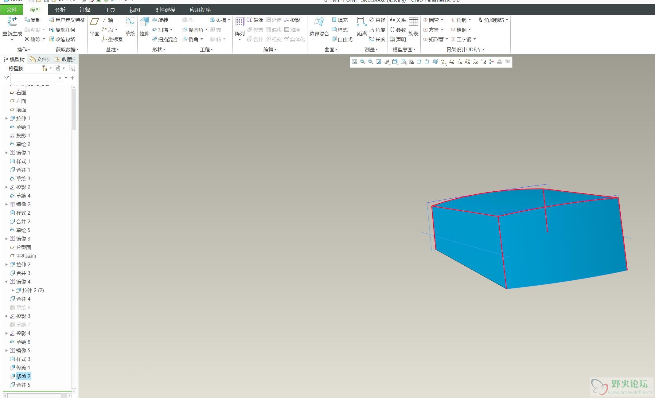

我看截图加了两个剪切再合并,能保存下低版本吗?5.0
229
350
发表于 2020-12-24 09:41 | 显示全部楼层
我没装5.0,我就加了一个剪切,先选中大面然后沿笑面边剪切,然后选大小面合并
