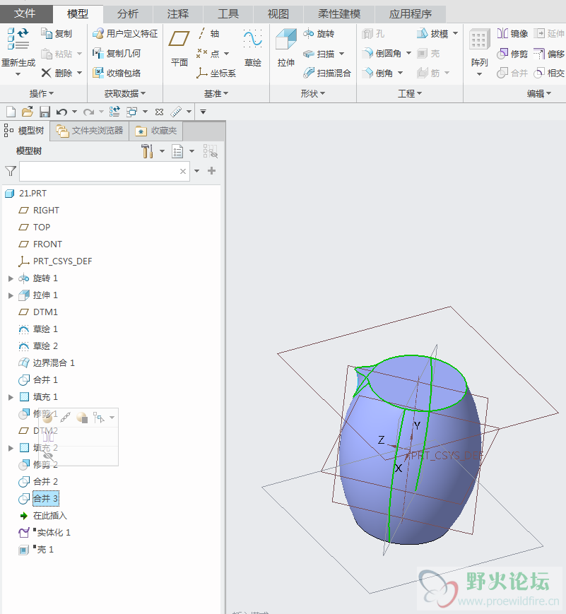

[已解决] 加厚失败~什么原因

发表于 2020-12-23 17:17 | 显示全部楼层
yunbao 发表于 2020-12-23 17:00
大多数时候不会,我经常有类似的情况的时候就是这个干的,加厚不了,就偏移,然后把断面封闭合并来实体化
这样做有问题的,好像是厚薄不均匀
387
470
发表于 2020-12-23 22:19 | 显示全部楼层
假后之后不能有干涉,倒角要大。

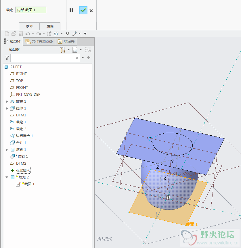

发表于 2020-12-24 08:16 | 显示全部楼层
可否有参考文件一阅
不要迷恋哥,哥只是个传说!

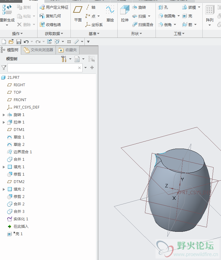

发表于 2020-12-24 09:40 | 显示全部楼层
把两边封闭,然后生成实体,最后抽壳

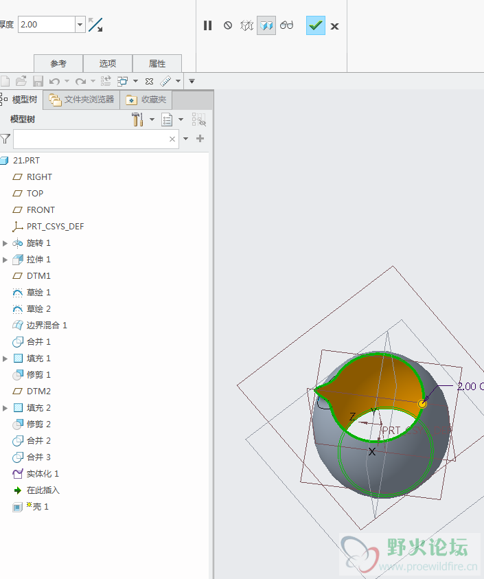

发表于 2020-12-24 15:58 | 显示全部楼层
你看看你那尖角那里是不是弧度过小

 楼主| 发表于 2020-12-25 14:48 | 显示全部楼层
iskgjj 发表于 2020-12-23 14:35
这个得看你曲面的最最小半径的. 嘴巴那里你的边界面最小半径只有2.2左右,你加厚2.78肯定失败啦
要加的厚就 ...

发表于 2021-1-11 17:13 | 显示全部楼层
wujinzao 发表于 2020-12-24 09:40
把两边封闭,然后生成实体,最后抽壳
你这样做跟加厚的结果是一样的,都得看壶嘴的半径来,加厚做不了的,你抽壳也坐不了

发表于 2021-1-11 17:15 | 显示全部楼层
加厚加不了,你偏移也一样偏不了的
