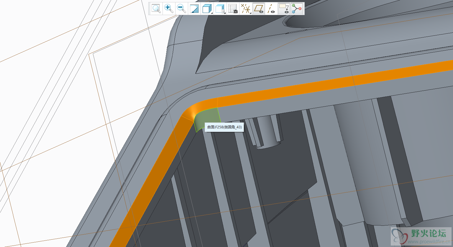

最近在改图 领导要把这四个边倒成均匀的倒角,弄了大半天没弄出来,求助大神
要倒的边
要倒的边
不同边的倒角不均匀
不同边的倒角不均匀

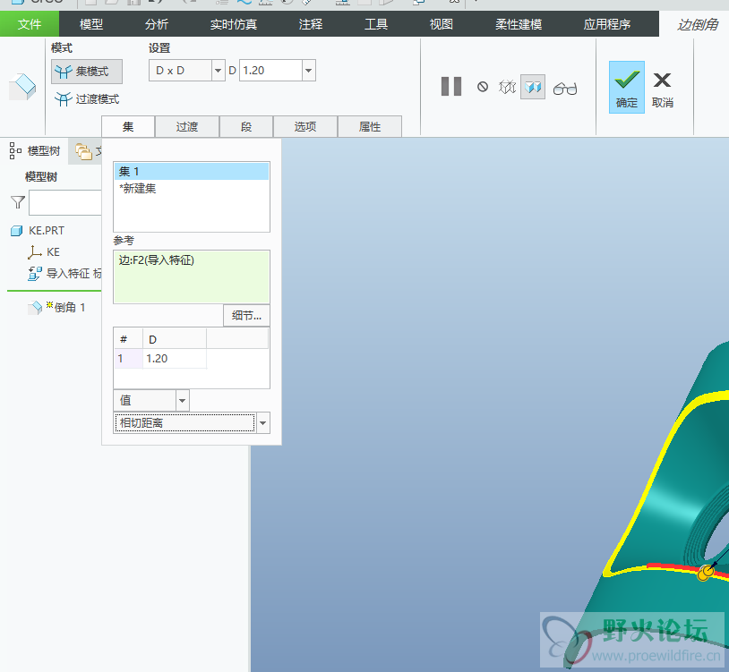

发表于 2020-12-23 15:27 | 显示全部楼层
因为半径不一样倒出来的角会不均匀,偏移曲面改为相切距离。
698
854
发表于 2020-12-23 15:32 | 显示全部楼层
还有一种笨办法就是做投影线再边界实体化切除
