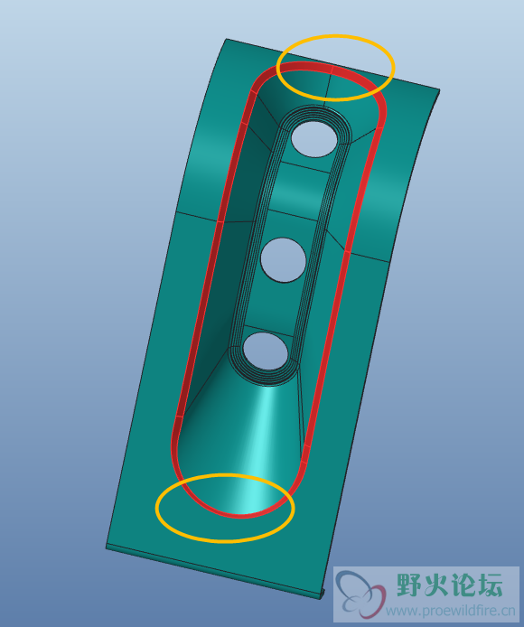

问题:图片红色面需要给一个切面一样宽的“C角”,因为外观件,所以要求比较高。
直接给C角后上面圆弧处和下面圆弧处切面宽度不一样,用普通扫描出来的切面又会有台阶。
我知道应该用可变截面扫描,但是不知道公式,哪位大神帮帮忙,把改好的prt文件上传,先谢了。

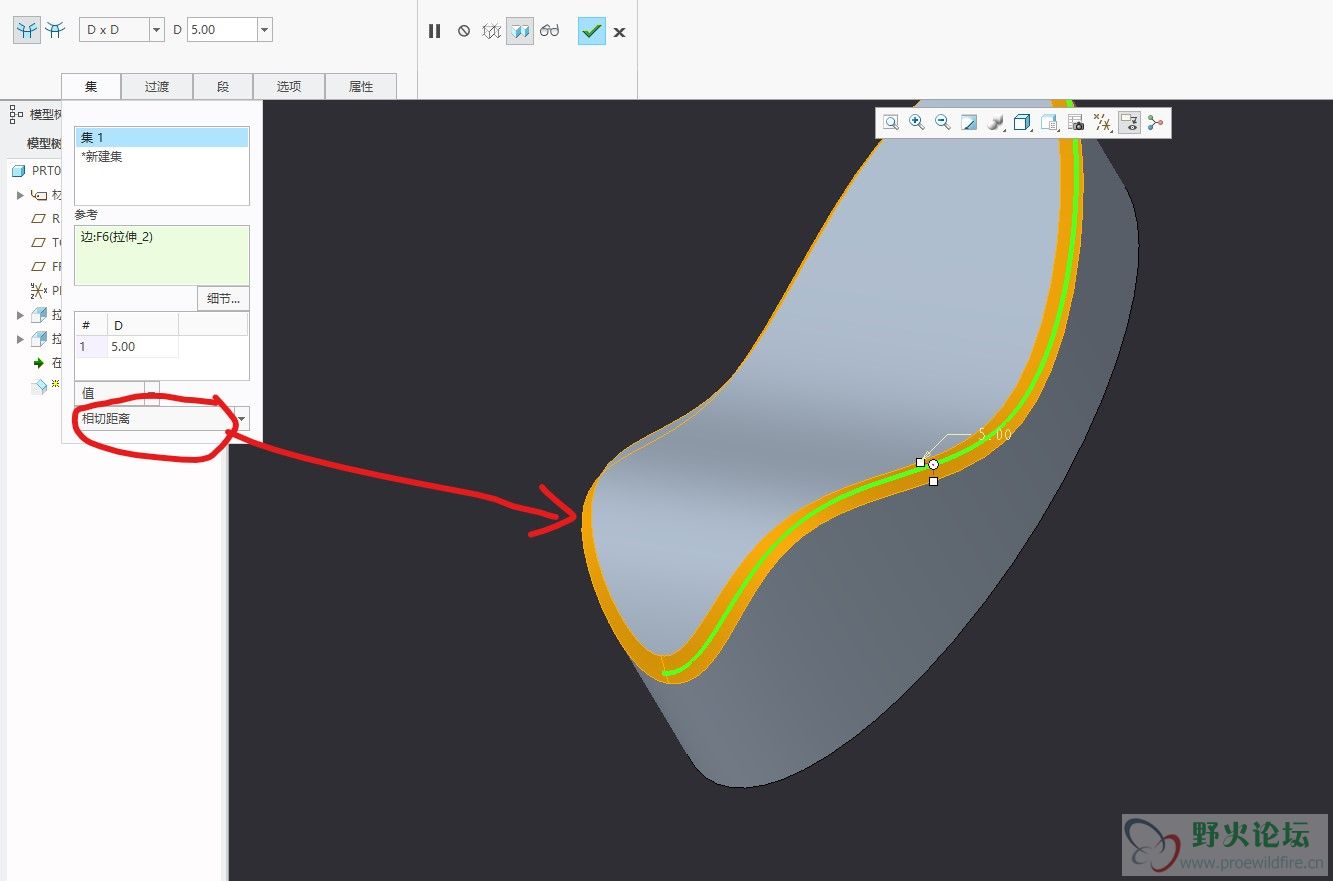

是这样的效果吗?
你可以试试看

原来这么简单,我想复杂了,谢谢了

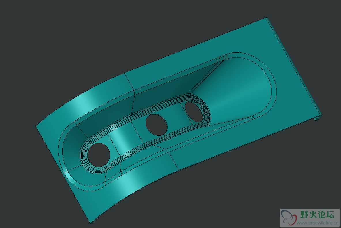

变截面扫描也行 Snipaste_2020-12-15_18-00-10.png ke.prt.rar (525.52 KB, 下载次数: 38)

2楼的相切距离就能解决大多数的这种问题,剩下的不能解决的就需要用面去做了

你的原图用这个方法不行
