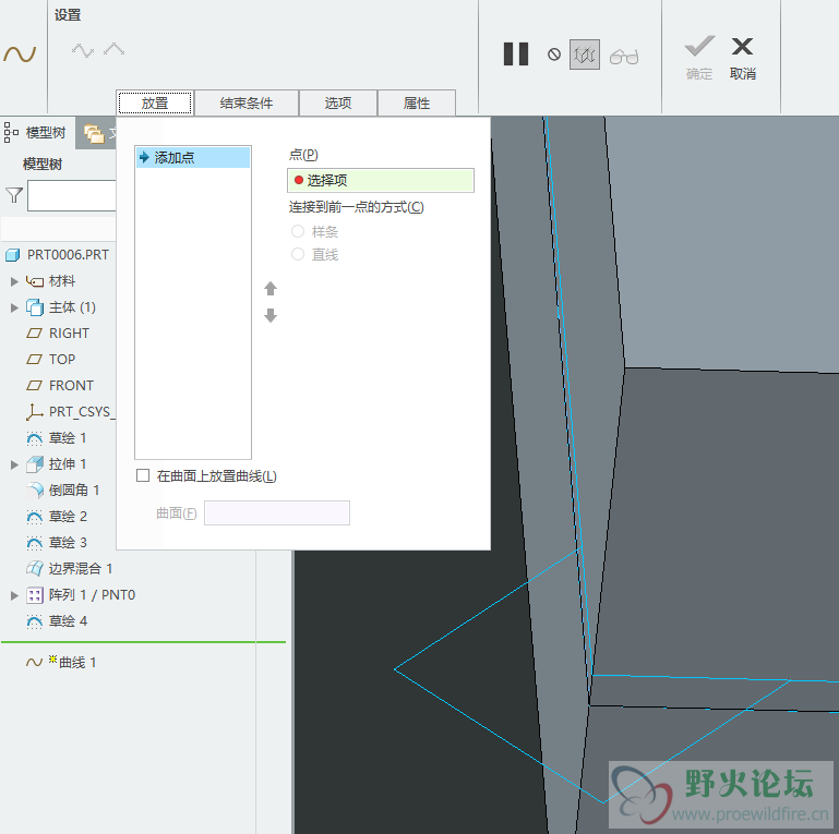

问一下细节问题,
画曲线时,如何选取上一草绘中的中心点?(在上一草绘中做了中心点了)
【已经搞定了,应该在上一草绘里建立基准点,而不是草绘里的点】
974
173
1761
发表于 2020-12-24 15:01 | 显示全部楼层
lijiajin712 发表于 2020-12-24 14:53
问一下细节问题,
草绘四边形时在直线中点添加几何点哇
155
188
发表于 2020-12-24 15:04 | 显示全部楼层
iskgjj 发表于 2020-12-24 15:01
草绘四边形时在直线中点添加几何点哇
感谢,之前建立的是构造点
