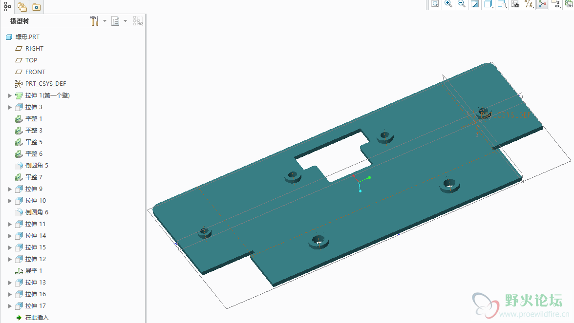

[求助] 请问钣金件展开如何让拉伸的螺母跟着平面壁走

但是不知道为什么好多拉伸移动后都是显示失败的。。。
您可以帮忙看一下这个。。。 螺母.prt.zip (146.58 KB, 下载次数: 5)

只接触了你的两个数模,样例数太少,不能确定找到的原因是否具有普适性:
不能自己随意选择以哪个面或边来展平,只能以第一壁作为展开的固定面,展平自动选择的也是以第一壁作为参考展开。就好像建房子,第一壁是之后所有特征的地基,其它特征可以适当调整,但地基一动,很多特征就会报错。
