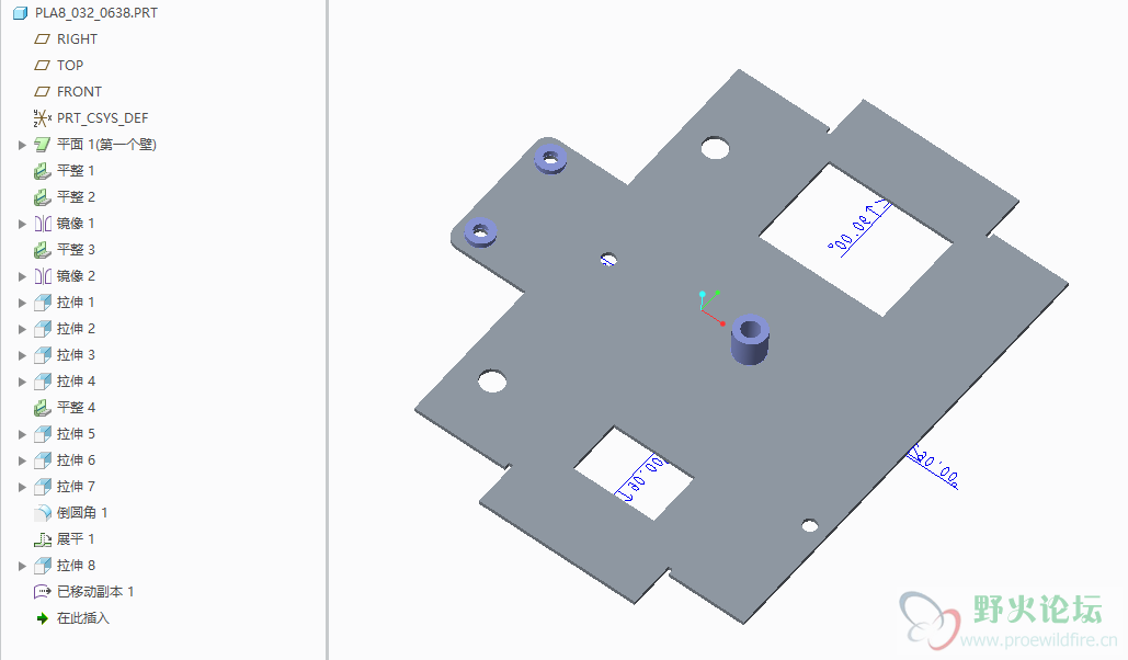

钣金零件有几个平面壁上都有铆钉,展开后铆钉不会跟着平面壁一起,有什么方法吗?

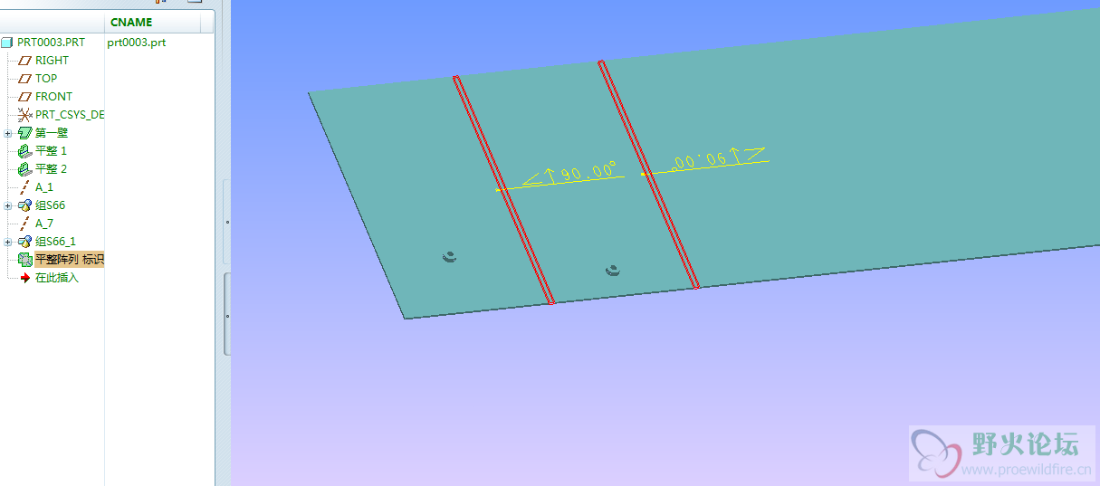

可以试试用选择性粘贴移动到对应位置,只有少量还可以弄下,多了就不是个小工程了。装配模块里可以从动,不知钣金模块下你这样的示意能否也能从动,请知悉的大神指点。

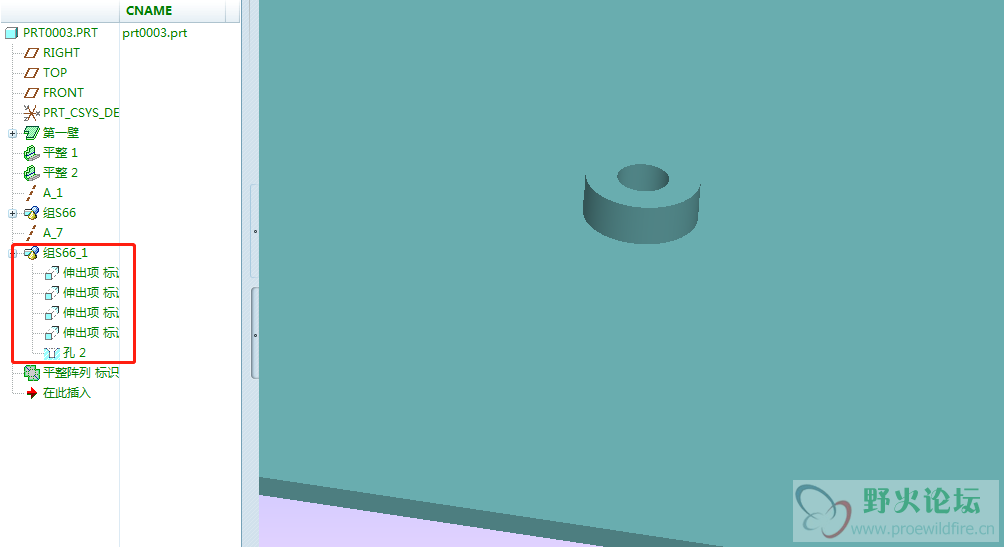

发表于 2020-12-21 08:28 | 显示全部楼层
压铆与钣金属于两个零件零件。不过硬是要弄一起也不是没有办法。不推荐。
用伸出项堆叠而成,根据板后用参数设置拉伸平面。
做成UDF,根据中心线以及面插入。

发表于 2020-12-21 15:03 | 显示全部楼层
建议画个孔,用法兰代替你画的螺母,展开时用手动展开,不选择法兰进行展开。
1027
64
1898

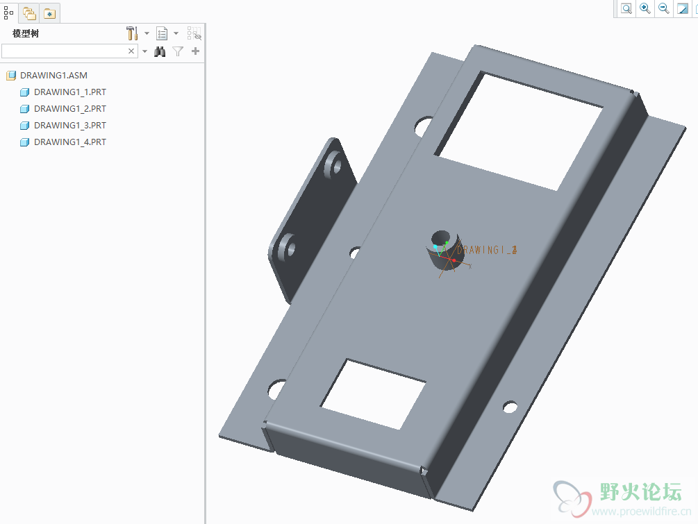

发表于 2020-12-21 16:36 | 显示全部楼层
转成组件,展平后,^+G重生成后是可以从动的
