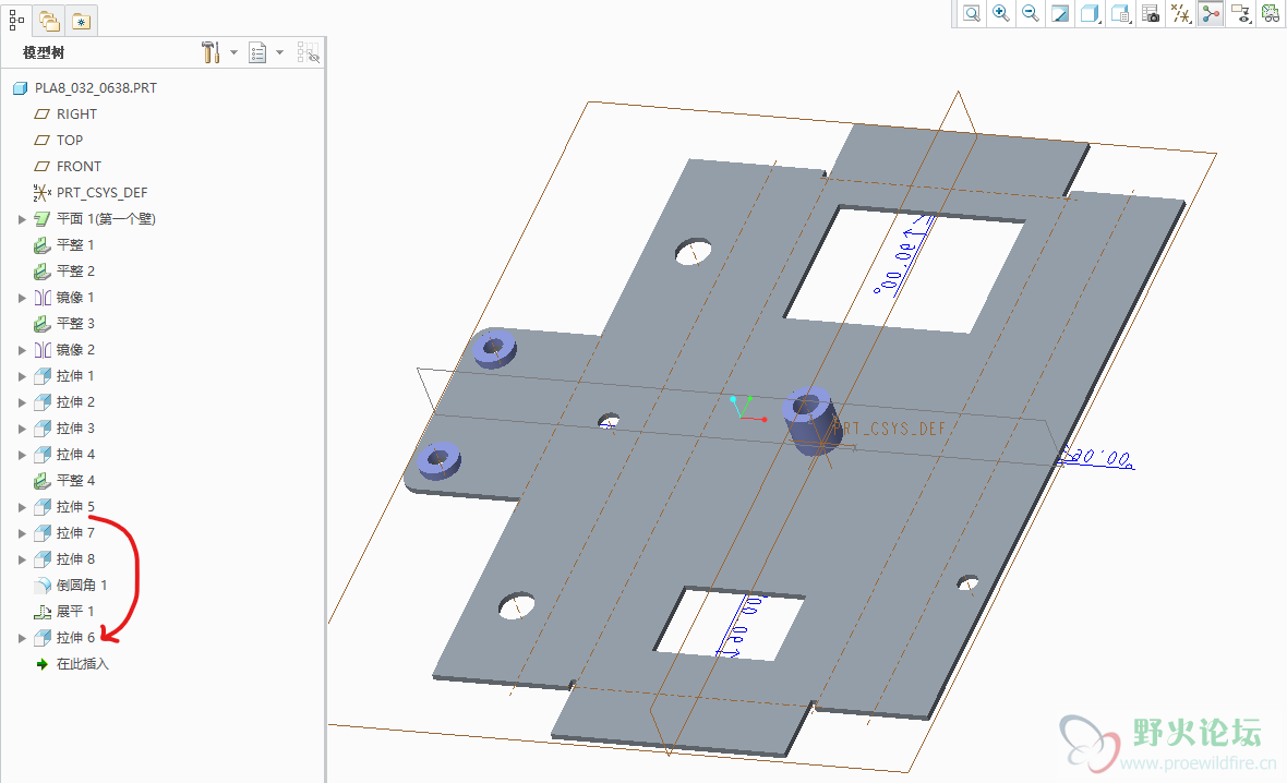

[求助] 请问钣金件展开如何让拉伸的螺母跟着平面壁走

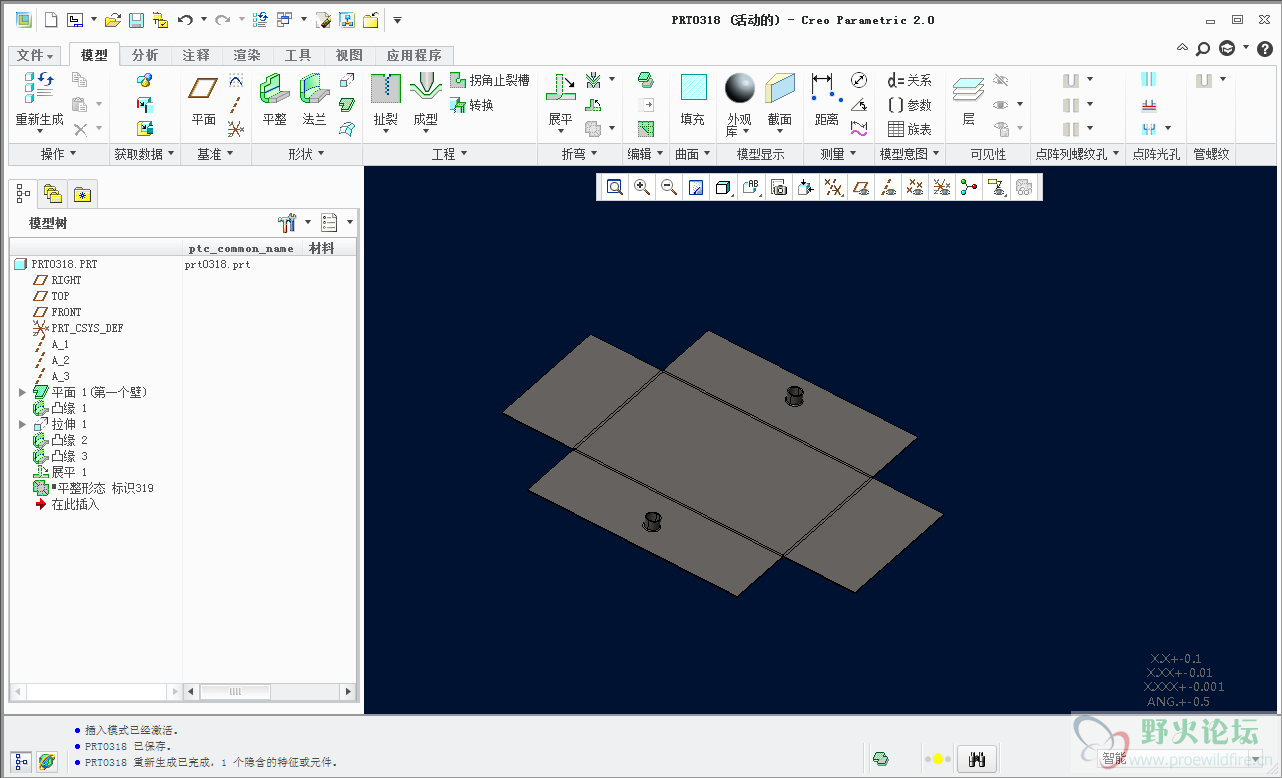

发表于 2020-12-21 19:02 | 显示全部楼层
zhou24364 发表于 2020-12-21 17:13
请问大佬应该怎么操作啊,简单吗?
有些繁琐,需要导入cad处理下,再以组件模式打开。还是会增加比较多的工作量的。主要还是想试下你这数模在组件模式下可不可以从动。

发表于 2020-12-21 20:36 | 显示全部楼层
找到了个简便的方法——展平后直接把拉伸6和8一起拖拉到展平特征之后就行了
44
57
 楼主| 发表于 2020-12-22 09:00 | 显示全部楼层
这个确实方便,谢谢大佬。。
44
57
 楼主| 发表于 2020-12-22 09:05 | 显示全部楼层
zhou24364 发表于 2020-12-22 09:00
这个确实方便,谢谢大佬。。
但是不知道为什么好多拉伸移动后都是显示失败的。。。
