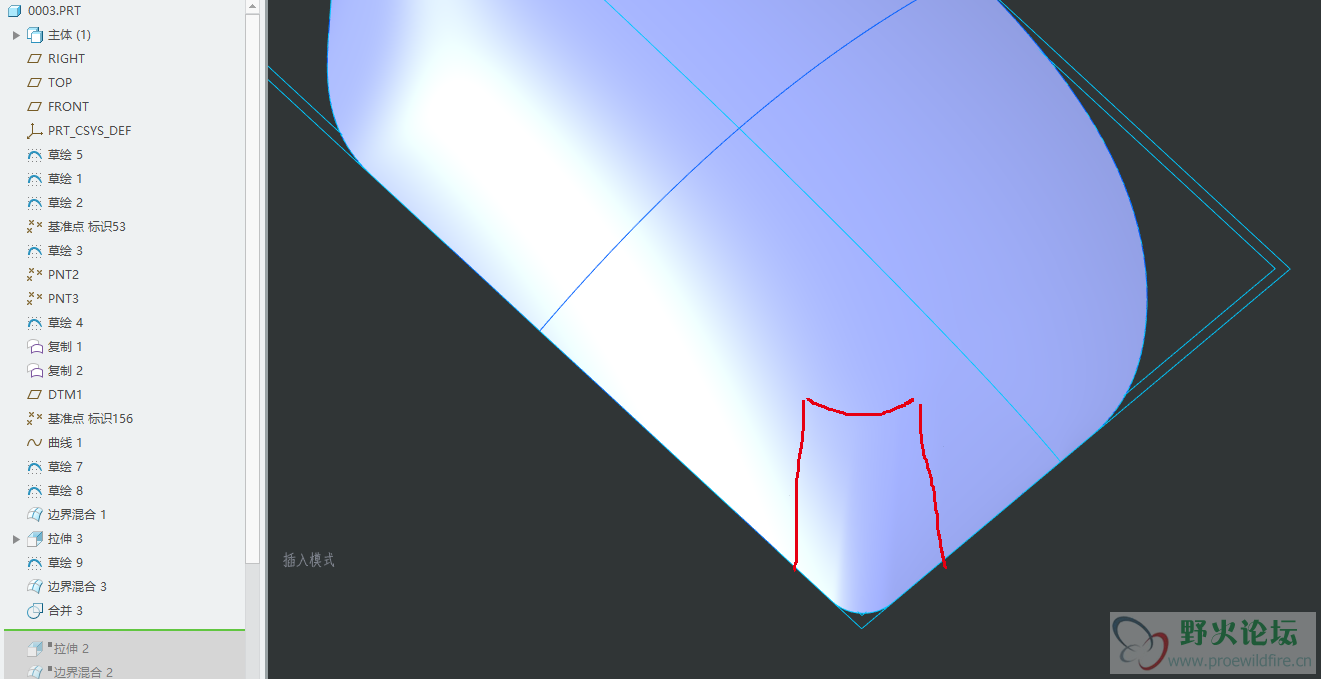

[已解决] 求助曲面布线

 楼主| 发表于 2020-12-18 09:17 | 显示全部楼层
江南、初夏 发表于 2020-12-17 16:21
上个prt我先给你把圆角补成直角。然后再给你切下就好看了
不知道为什么上传不了
88
118

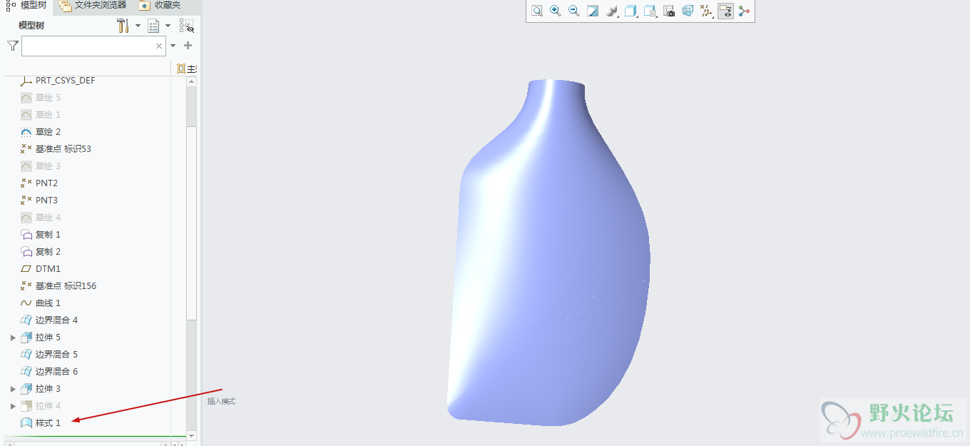

发表于 2020-12-18 10:27 | 显示全部楼层
把曲面质量不好的地方切除后重新构面,你看如何?creo7.0

发表于 2020-12-18 10:29 | 显示全部楼层
13楼补的面挺漂亮。就是这么个思路。你上传的PRT我用CREO3.0打不开

发表于 2020-12-18 12:48 | 显示全部楼层
同意你说的,圆角连接的两条边可能就是异面的,根本就没有交点,可还怎么切除?!我觉得应该自己加控制线,控制好那个位置的曲率。

发表于 2020-12-18 19:37 | 显示全部楼层
其实就是切面后再做线补面    五楼正解!!!
