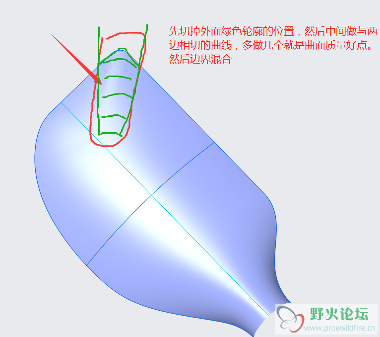

如何布线
过渡不好,想平滑些
过渡不好,想平滑些
如何布线在样式
如何布线在样式

发表于 2020-12-17 16:08 | 显示全部楼层
做面的时候不带圆角,圆角最后切出来

发表于 2020-12-17 16:21 | 显示全部楼层
上个prt我先给你把圆角补成直角。然后再给你切下就好看了
实在不行你就把那一块切掉,然后在做切线,然后在边界混合补回去也可以做的很顺滑。 1608194190(1).png 希望你有思路了

发表于 2020-12-17 17:09 | 显示全部楼层
如图秒速构四边面,后面拉伸切除出圆角,或者曲面顶点倒圆角都可以实现

发表于 2020-12-17 17:10 | 显示全部楼层
如上图那样构四边面,然后再全面顶点倒圆角或者卡神切除出圆角效果

发表于 2020-12-17 17:27 | 显示全部楼层
上面很多错别字,是如上图描述那样构四边面,然后再曲面顶点倒圆角或者拉伸切除出圆角效果。

发表于 2020-12-18 08:15 | 显示全部楼层
有几点小技巧:1,把曲线复制粘贴选择“逼近”可以把节点去掉,变成完整的样条,这样没有碎面出现;2,做曲面除了边界混合还能在样式里面做;3,构建曲面四边面要比三边面质量要高很多很多。希望对你有帮助

 楼主| 发表于 2020-12-18 09:16 | 显示全部楼层
weng.chen 发表于 2020-12-17 16:08
做面的时候不带圆角,圆角最后切出来
切圆角出来那不是不在同一平面了?
