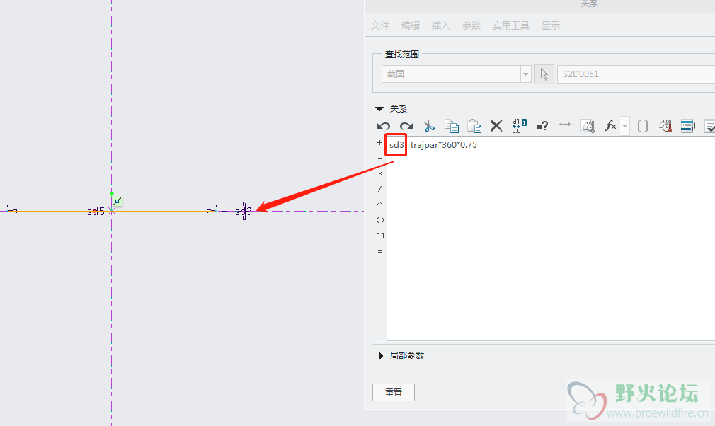

[求助] 用proe如何画螺旋状的旋片?

xlj2235209255 发表于 2020-12-16 20:34
前辈,你懂了吗?能否给个proe5.0的文件?
应该懂了吧,其实我这还有种不需要函数的做法
扫描时候加函数.prt.rar
52.62 KB, 下载次数: 10
