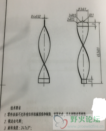

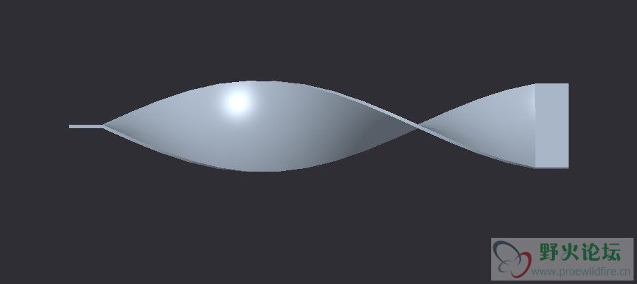

各位前辈们好,我想请教一下,用proe如何画螺旋状的旋片?参数如图所示,希望各位前辈能指点一二,最好能给个模型参考学习一下,不胜感激!谢谢了!!

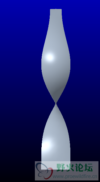

发表于 2020-12-16 08:39 | 显示全部楼层
螺旋扫描把
133
250
发表于 2020-12-16 08:45 | 显示全部楼层
楼主看一下是不是这样的效果?

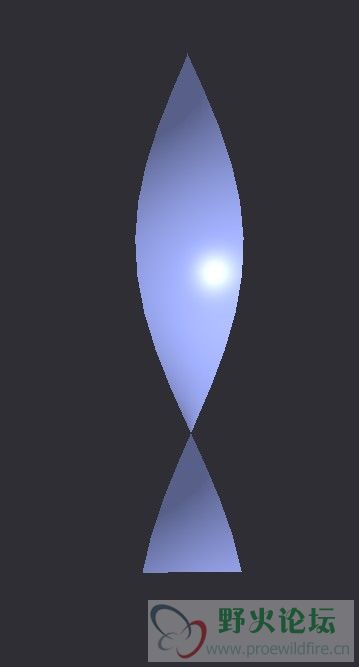

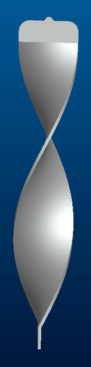

发表于 2020-12-16 08:48 | 显示全部楼层
D:\lianxi\00  8.3看成83了  用CREO扭转功能轻松实现

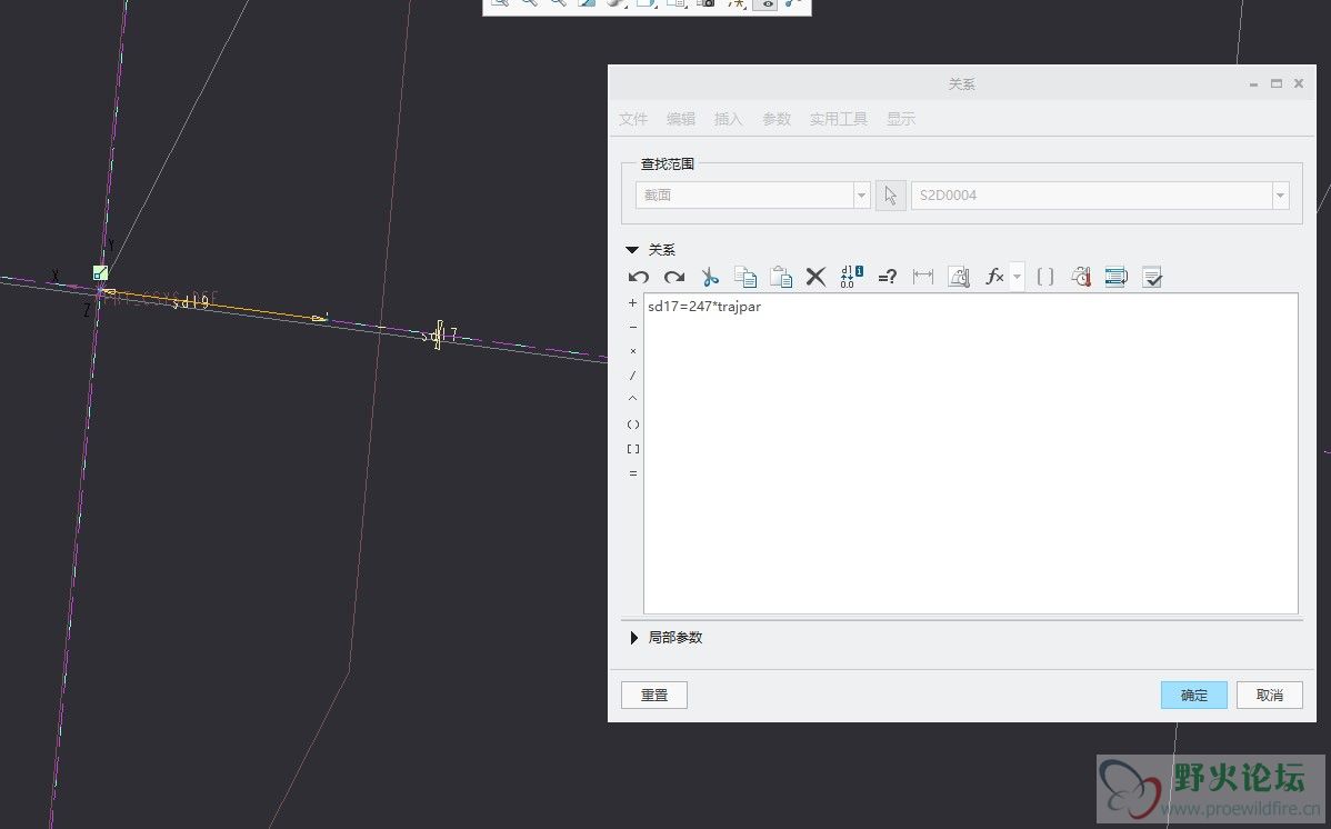

发表于 2020-12-16 09:29 | 显示全部楼层
变截面扫描吧
sd17=247*trajpar
759

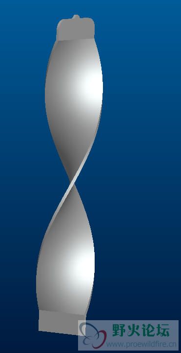

发表于 2020-12-16 09:47 | 显示全部楼层
江南、初夏 发表于 2020-12-16 08:45
楼主看一下是不是这样的效果?
老哥,你这没有链只有轨迹怎么做到旋转的
不要迷恋哥,哥只是个传说!
发表于 2020-12-16 09:53 | 显示全部楼层
楼主看一下是不是这样的效果?
怎么扫描出来的,为什么我扫描是直线

发表于 2020-12-16 11:11 | 显示全部楼层
Carter 发表于 2020-12-16 09:47
老哥,你这没有链只有轨迹怎么做到旋转的
加关系式
三人行,必有我师!

发表于 2020-12-16 11:12 | 显示全部楼层
青山为隐 发表于 2020-12-16 09:53
怎么扫描出来的,为什么我扫描是直线
加关系式啊
