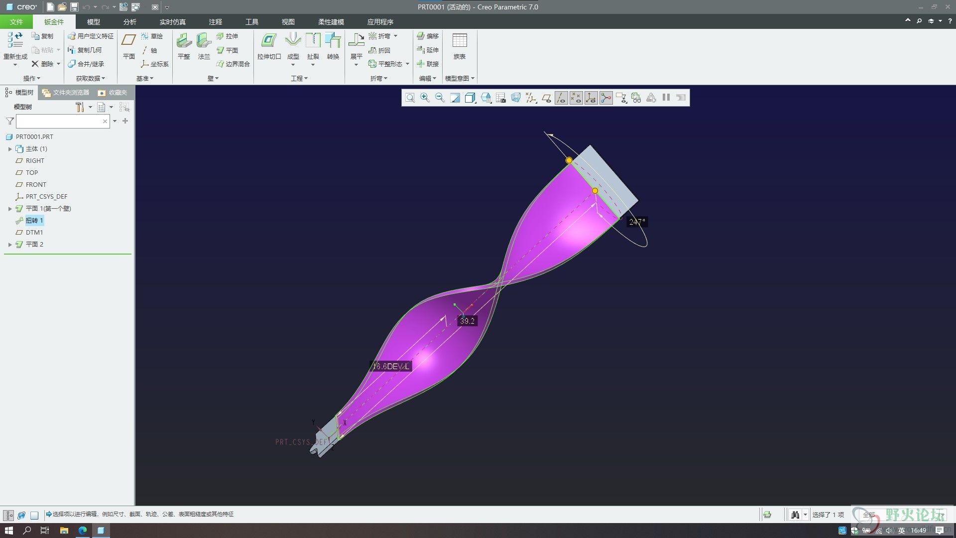

发表于 2020-12-16 13:13 | 显示全部楼层
钣金模式
壁选项卡菜单
扭转命令
发表于 2020-12-16 14:47 | 显示全部楼层
cero扭曲功能

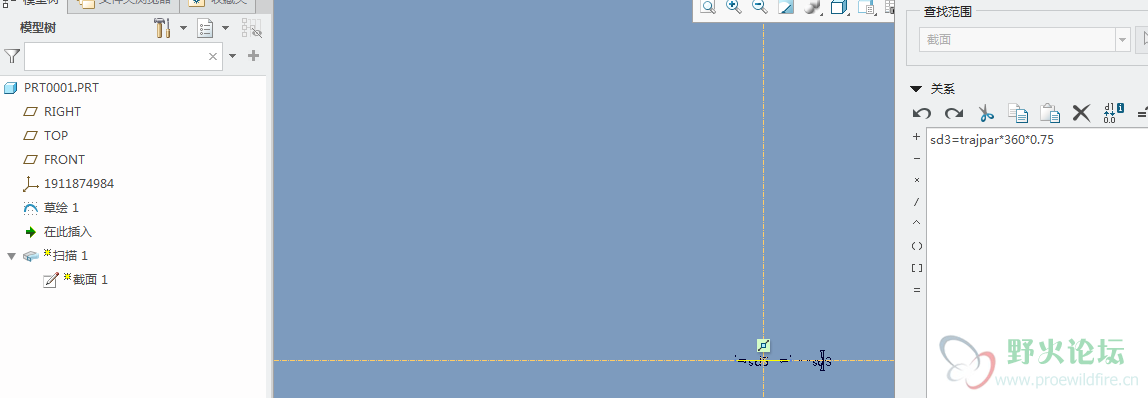

Carter 发表于 2020-12-16 12:07
怪不得永远也破解不了
他在画截面的时候加了关系式

发表于 2020-12-16 16:34 | 显示全部楼层
钣金模块里的扭曲 最简单最快捷实现这个效果

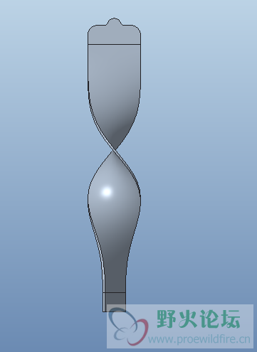

 楼主| 发表于 2020-12-16 19:09 | 显示全部楼层
江南、初夏 发表于 2020-12-16 08:45
楼主看一下是不是这样的效果?
谢谢前辈!
 楼主| 发表于 2020-12-16 19:22 | 显示全部楼层
jon1113 发表于 2020-12-16 09:29
变截面扫描吧
sd17=247*trajpar
谢谢前辈
