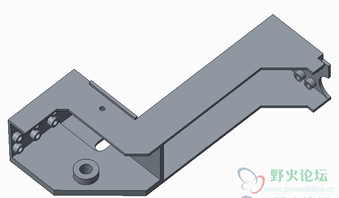

[求助] 各位大佬,刚学钣金设计,对钣金设计不是很了解

发表于 2020-12-10 09:10 | 显示全部楼层
jon1113 发表于 2020-12-10 09:02
中间那一块,展平后是相互干涉的,切除后就可以展平了
你试试看
正解,思路清晰
不要迷恋哥,哥只是个传说!

发表于 2020-12-10 17:13 | 显示全部楼层
应该不是一个钣金件,看样子是三块钣金焊接打磨的,这样生产成本和时间都要低一点

发表于 2020-12-10 17:19 | 显示全部楼层
你试试看
中间那块肯定是折弯不出来的。

发表于 2020-12-11 08:30 | 显示全部楼层
fxi1027 发表于 2020-12-10 17:19
中间那块肯定是折弯不出来的。
折弯顺序而已

 楼主| 发表于 2020-12-11 14:42 | 显示全部楼层
wjwy7579 发表于 2020-12-9 19:08
请问你的模型呢 有问题发模型是最起码的
忘记发零件了,第一次发

 楼主| 发表于 2020-12-11 14:48 | 显示全部楼层
请问各位大佬,想要画成第一个实体零件,要怎么改呢,就是下图这个形状
求各位大佬指教!!!!!
