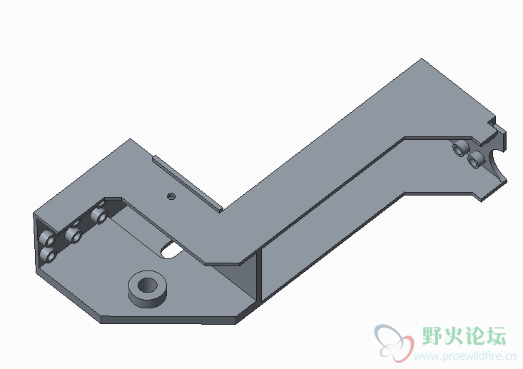

各位大佬,最近刚学钣金设计,有个零件一直无法展开,求解!!!!!
以下是实体画的零件

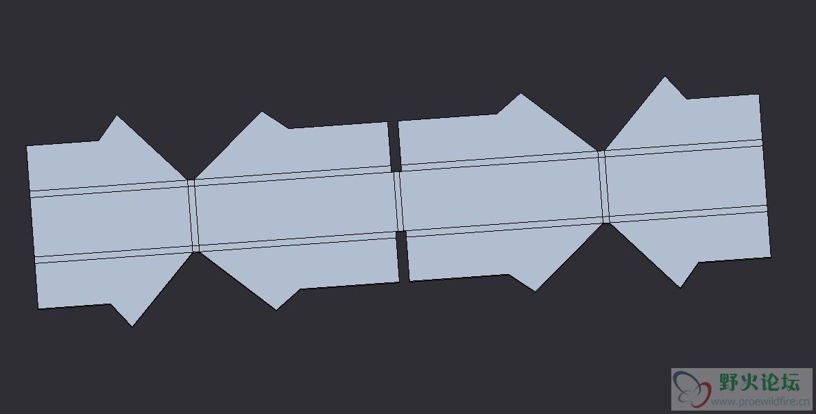

自己重新画了一个,转化成钣金零件,展开失败,求助各位大佬是哪里出了问题,还是画法哪里错了!!!!!
这个是自己画的
这个是自己画的

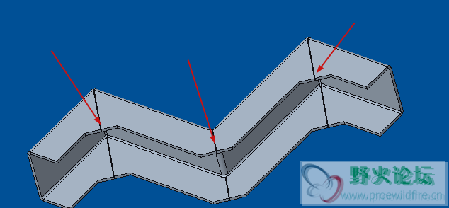

发表于 2020-12-9 17:28 | 显示全部楼层
中间转角展开会干涉
转角位置应该也有问题

发表于 2020-12-9 18:13 | 显示全部楼层
钣金件这些地方是不会这样子的!尤其的中间地方有干涉!!!

发表于 2020-12-9 18:41 | 显示全部楼层
中间那块根本就是钣金件做不出来,你说怎么能展开呢

楼主的设计不是钣金的,看图是个组合件??

发表于 2020-12-9 20:47 | 显示全部楼层
这个零件应该不是钣金件 是焊接零件 如果你要做钣金可以 那么你可能样子改动这么大吧 除非你自己清楚这个零件可以这么改动 否则别人不怒你?

发表于 2020-12-9 22:28 | 显示全部楼层
这个原图看起来,不是钣金的设计

发表于 2020-12-10 09:02 | 显示全部楼层
中间那一块,展平后是相互干涉的,切除后就可以展平了
你试试看
