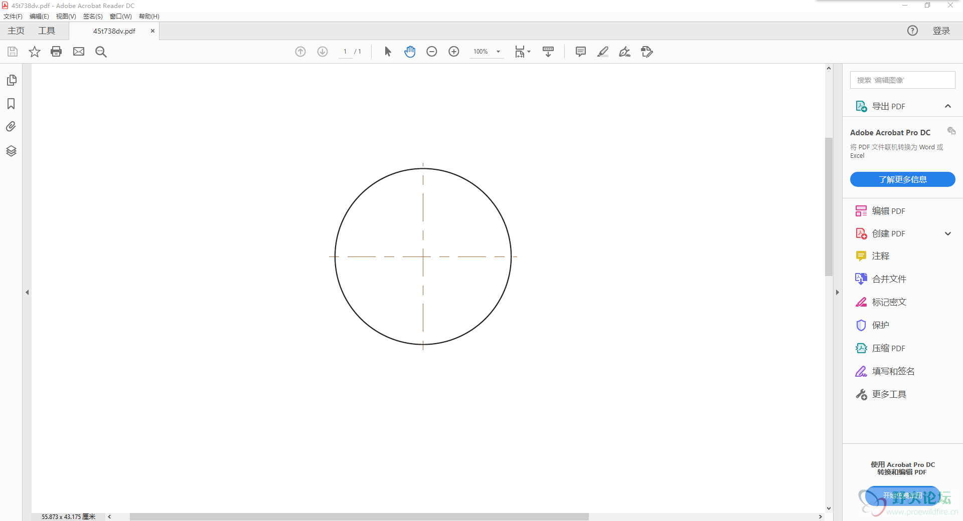

发表于 2020-12-8 22:42 | 显示全部楼层
wangdachao5233 发表于 2020-12-8 21:17
老大,我也是这样做的但是当你把工程图转化为PDF时这个线性是不起作用的,并且Z转换之后线性就变成实线了 ...
导出PDF,除了线型位置有错位,是原样输出的呀
1027
64
1898
发表于 2020-12-8 23:51 | 显示全部楼层
PDF输出的线型比例比CREO显示的线型比例要大的,你可以用默认的线型比例输出为PDF,再与CREO绘图显示的比较下就知道了
