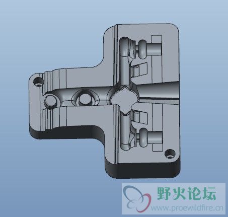

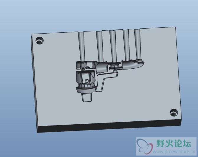

各位论坛里的好友,大家好。现在Creo涉及到的领域也是越来越广,在模具设计这块也是越来越强大,我看了看论坛里各种教程都基本上差不多都有,但是要是涉及到模具设计这块,简直是少的可怜,本人从事的是水龙头行业,我们这块都是采用的铸造模具,也就是紫铜材质的外模和45#钢的砂芯模这样的两套模具,还望论坛里的大神们不吝赐教,多多提供下这方面的教程呀(最好是Creo高版本的详细设计资料)本人模具设计小白一枚,准备正事开始学习这一块了,希望各路大神多多帮助,适当的辛苦费,小弟也是愿意奉上的,附图一张我们现在的模具资料。

发表于 2020-12-5 13:24 | 显示全部楼层
想知道这个图片上铸造出来的是实芯的?还是空芯的水龙头。
494
944
 楼主| 发表于 2020-12-5 13:27 | 显示全部楼层
肯定是空心的呀,上面那个是外模,下面那个是砂芯模,组合后再用铜水浇筑,就会出现空心的了。
发表于 2020-12-5 13:38 | 显示全部楼层
百度一下,消失模

发表于 2021-9-29 14:21 | 显示全部楼层
这是浴缸 产品的模具  砂芯的催砂道 也太多了
