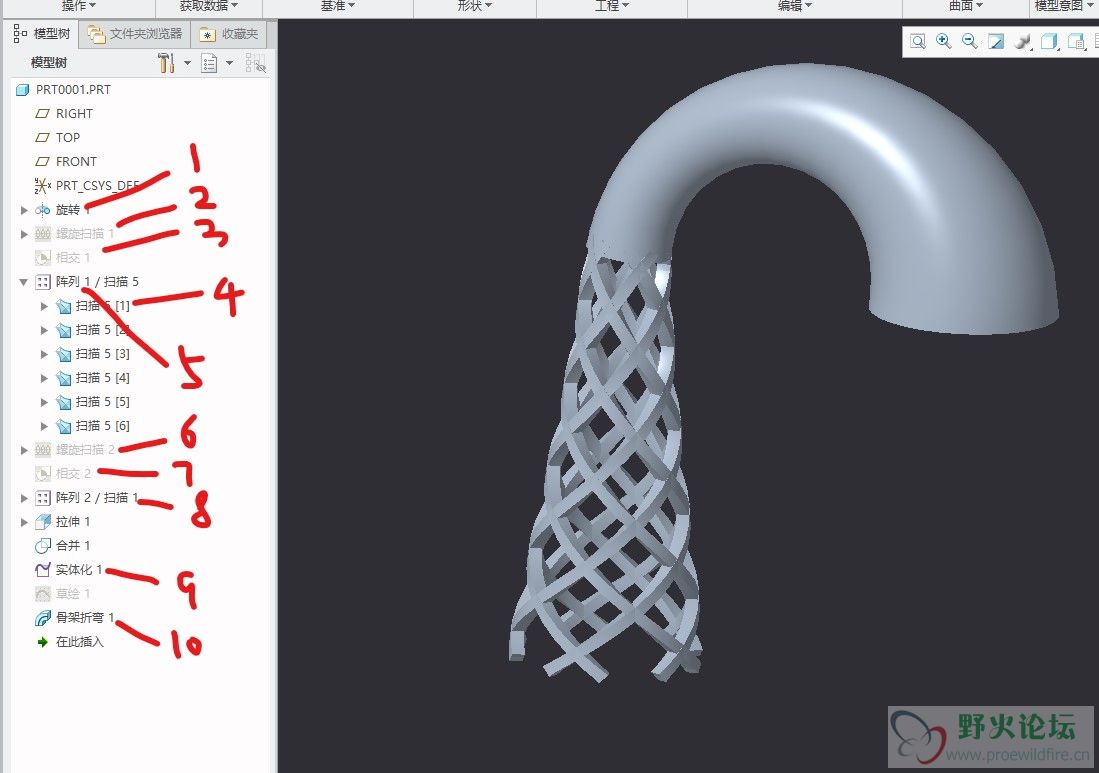

 楼主| 发表于 2020-8-17 17:13 | 显示全部楼层
箫鼓醉 发表于 2020-8-17 16:22
要是我,我就先做个直管,先扫直管大面,通过包络线取扫描轨迹,把尾巴编织的部分扫曲面,两个方向阵列多个 ...
微信图片_20200817171626.png 我画了一个,但是不行。。。。。。

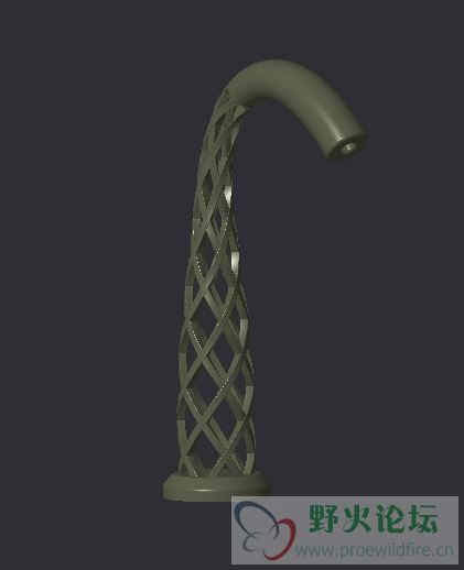

发表于 2020-8-17 17:22 | 显示全部楼层
全新的创意3D水龙头设计-American Standard设计师作品-利用激光烧结,每个龙头制作大约需要24小时,以打印出实心金属,然后手工完成,创造更加优美的外观
3D水龙头
3D水龙头
 楼主| 发表于 2020-8-17 17:35 | 显示全部楼层
siladgn 发表于 2020-8-17 17:22
全新的创意3D水龙头设计-American Standard设计师作品-利用激光烧结,每个龙头制作大约需要24小时,以打印 ...
兄弟,牛逼阿。给你找到了原图!

发表于 2020-8-17 17:58 | 显示全部楼层
1.使用螺旋扫描与旋转曲面相交得出曲线;
2.然后扫描实体;
3.阵列上面的实体;
4.然后反向螺旋扫描曲面再与上面旋转曲面相交得出曲线;
5.再使用新的曲线扫描实体;
6.再阵列新的扫描;
7.做出上面的部分;
8.骨架折弯。
大概这样,你可以试试。。。
公司管控文件,无法上传,请谅解。
越学越觉得自己菜鸟一枚。。。

发表于 2020-8-17 21:36 | 显示全部楼层
crazydoujiao 发表于 2020-8-17 18:01
牛逼牛逼!  大神阿!
给你更新一下prt档,creo5.0
prt0002.prt.rar
