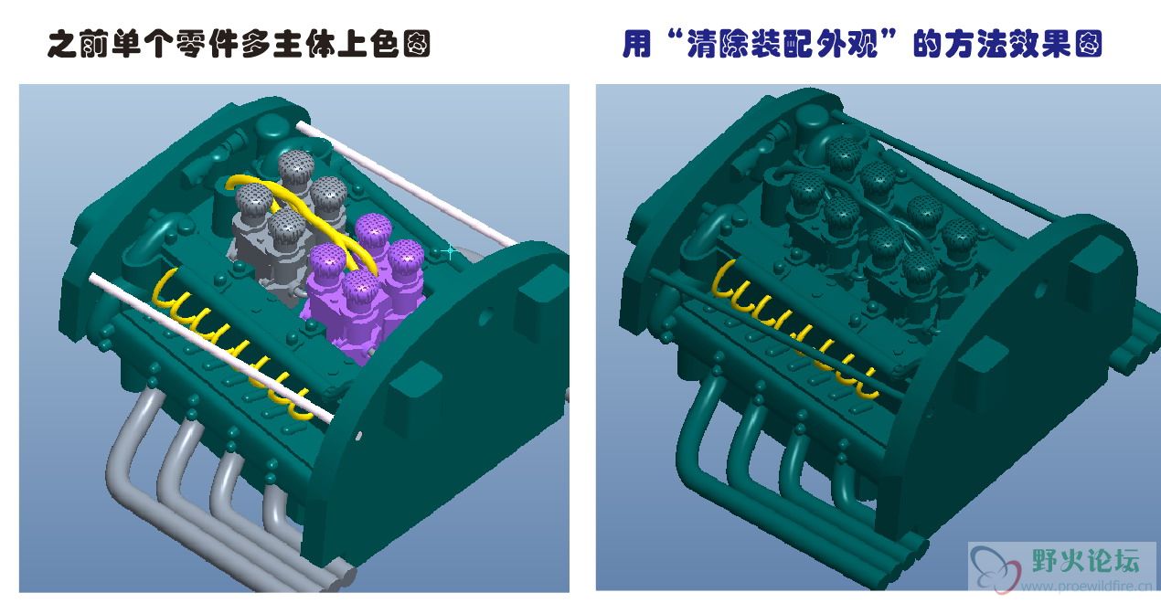

 楼主| 发表于 2020-12-11 15:41 | 显示全部楼层
2475413890 发表于 2020-12-8 09:52
对多实体是可以的。你更正外观时选择清除装配外观就好了。
非常谢谢,这个方法效果对多主体还是不明显,请见效果对比图,应该是软件的bug,期待下个版本改善吧。

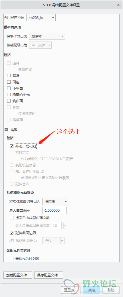

发表于 2021-9-14 08:51 | 显示全部楼层
239
334
 楼主| 发表于 2021-9-14 15:42 | 显示全部楼层
谢谢,已经勾上了的。
发表于 2021-11-29 21:56 | 显示全部楼层
多实体导出,导入为多实体就能保留原来的颜色,导入为组件则全变成一个颜色,此时单独打开一个零件,却又是导出之前的颜色。在其它软件导入为零件亦同样能保留原来的颜色
