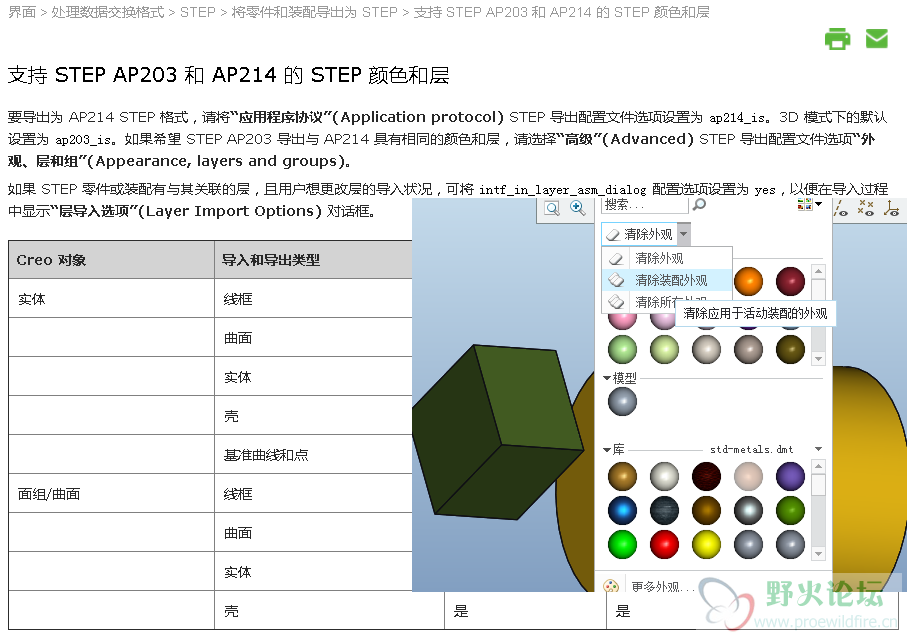

[求助] 如何让Creo7导出STP时可以保留原有的多实体颜色?多谢解答。

发表于 2020-12-5 14:40 | 显示全部楼层
在config.pro配置文件中加入以下,这个对于creo7.0是有效的
step_export_format ap214_is

发表于 2020-12-5 15:39 | 显示全部楼层
先用曲面染色把整个主体染好,然后再导出214就好了,之前我也遇到过一样的问题,亲测这样子可以

发表于 2020-12-5 19:23 | 显示全部楼层
现在creo 7.0多实体分别设置颜色后,转stp会统一转成原prt的统一赋色。
这个估计是ptc还没对应。期待下一个版本对应。

发表于 2020-12-8 09:15 | 显示全部楼层
xtcel 发表于 2020-12-5 07:55
多谢,这个是设置单个零件的,对多实体无效。
以为是多个零件的情况呢,怪我审题不严了,不好意思
1545
131
2207
发表于 2020-12-8 09:52 | 显示全部楼层
对多实体是可以的。你更正外观时选择清除装配外观就好了。
