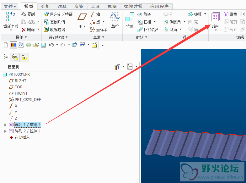

发表于 2020-12-4 16:38 | 显示全部楼层
钣金-画个冲头,然后直接成型,后面改,直接改冲头的尺寸

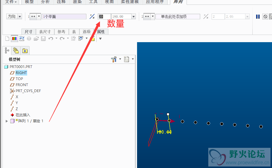

发表于 2020-12-5 08:16 | 显示全部楼层
个人愚见,阵列出可以预估的最大使用尺寸。
然后,增加一个裁切特征,用多大裁切多大。
裁切形状由草绘的曲线控制,
变化后只需修改草绘曲线的尺寸。
不知是否方便可行。
仅供参考。
