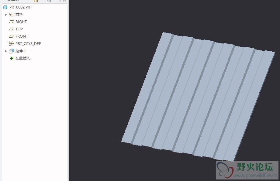

有哪位大神知道这个车厢板有什么方法可以快速画出来,因为外形尺寸经常修改
这个的尺寸不变数量在变
这个的尺寸不变数量在变

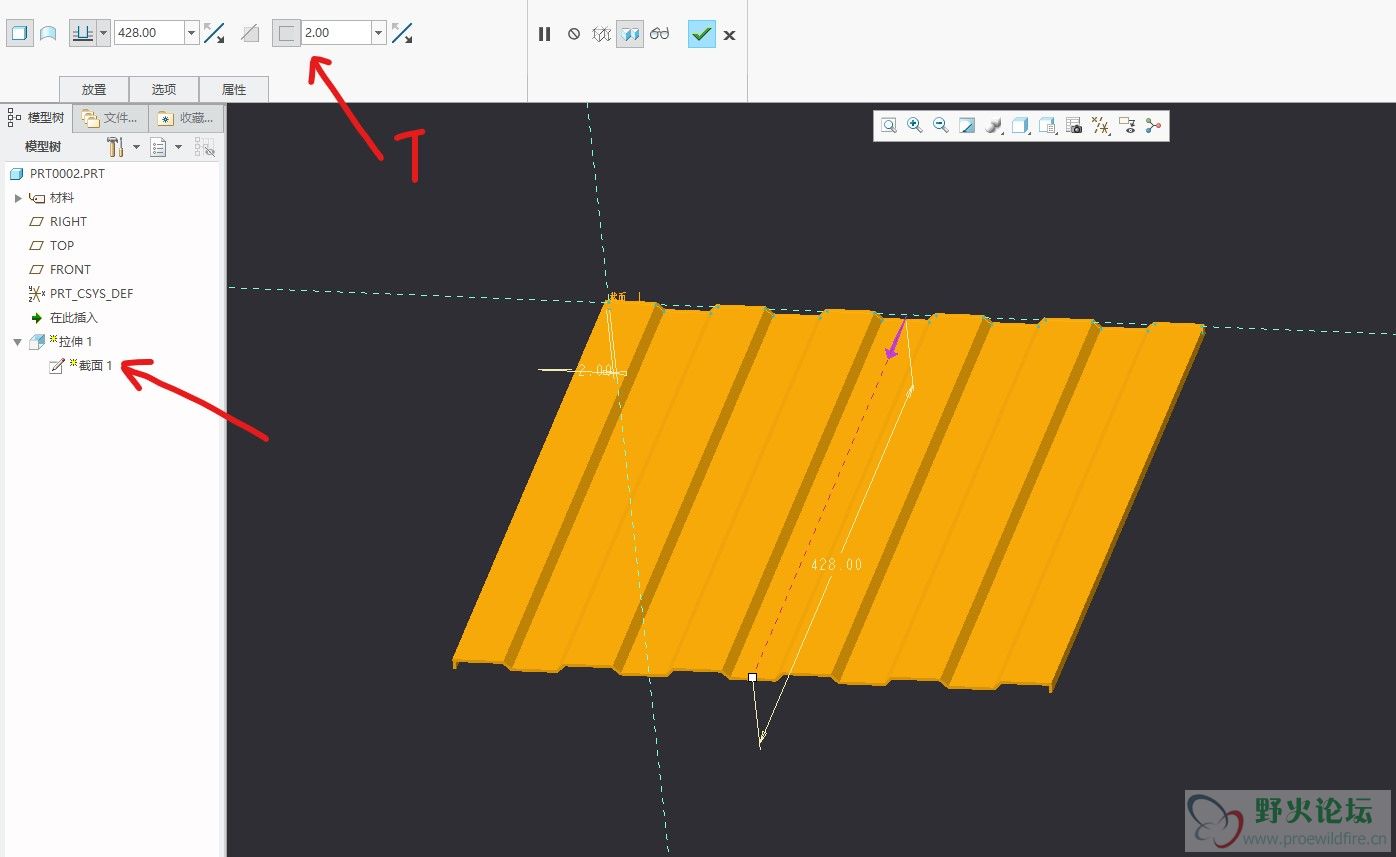

发表于 2020-12-4 09:44 | 显示全部楼层
直接拉伸啊,以后变截面曲线就好了啊
只要一步

发表于 2020-12-4 10:09 | 显示全部楼层
单个截面画好陈列不就行了,到时想怎么改都可以

发表于 2020-12-4 10:42 | 显示全部楼层
恕我直言,这个不是折弯的 这是滚压出来的

发表于 2020-12-4 10:55 | 显示全部楼层
你可以实体画完再转钣金啊
