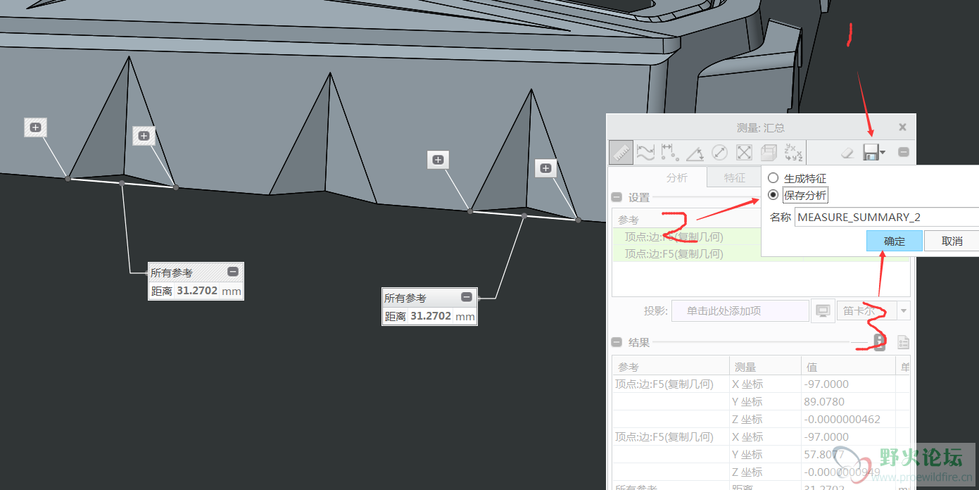

请问一口气显示那么多尺寸怎么做的
838
1141
发表于 2020-12-3 16:47 | 显示全部楼层
Mr.H 发表于 2020-12-3 16:25
想知道楼主是怎么做到这么多个分析尺寸同时存在截图的
可以保存
Carter 发表于 2020-12-3 16:47
请问一口气显示那么多尺寸怎么做的
可以保存  看12楼

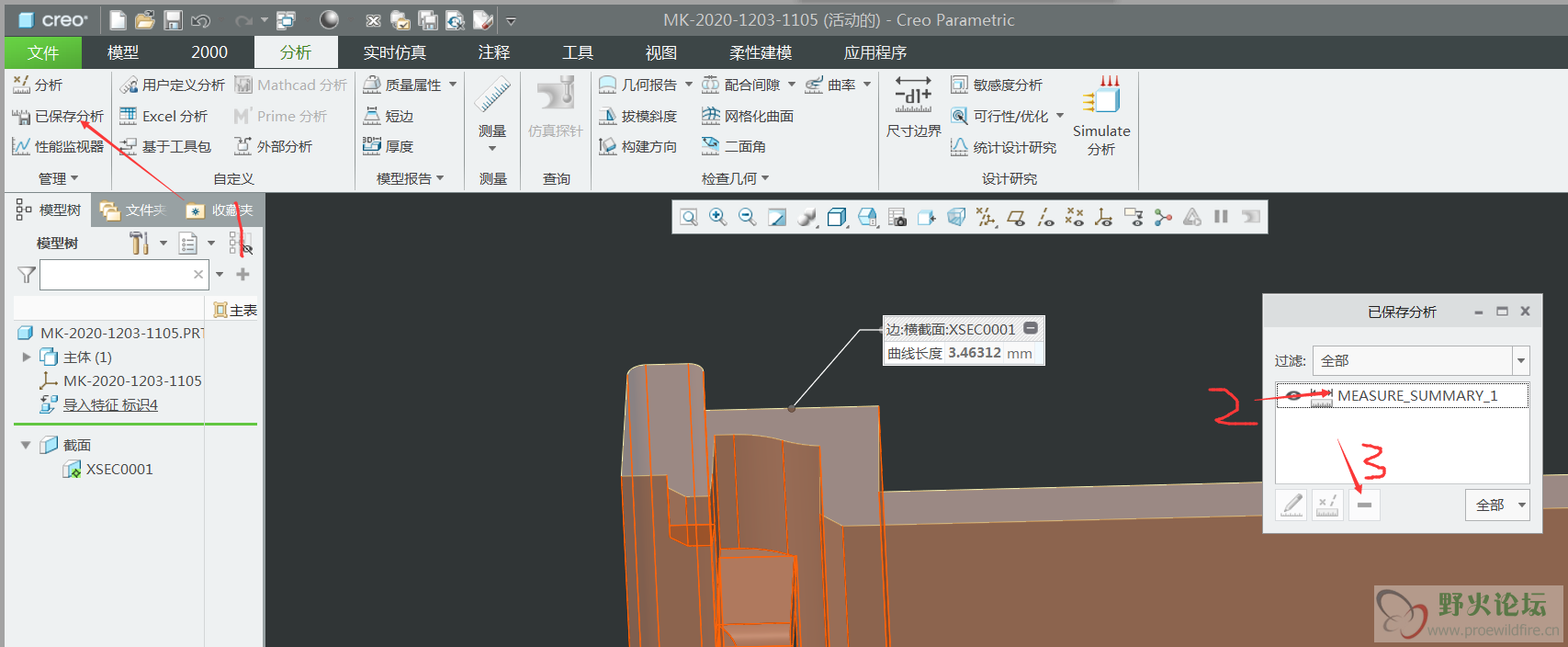

发表于 2020-12-3 17:06 | 显示全部楼层
13413153344 发表于 2020-12-3 16:47
可以保存  看12楼
再请问下是怎么删除的
不要迷恋哥,哥只是个传说!
838
1141
发表于 2020-12-3 17:25 | 显示全部楼层
Carter 发表于 2020-12-3 17:06
再请问下是怎么删除的
在这里
拥抱阳光,转身心晴!
758
哈七搭八
1026
发表于 2020-12-4 13:15 | 显示全部楼层
万分感谢,找了半天没找到
