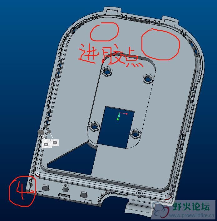

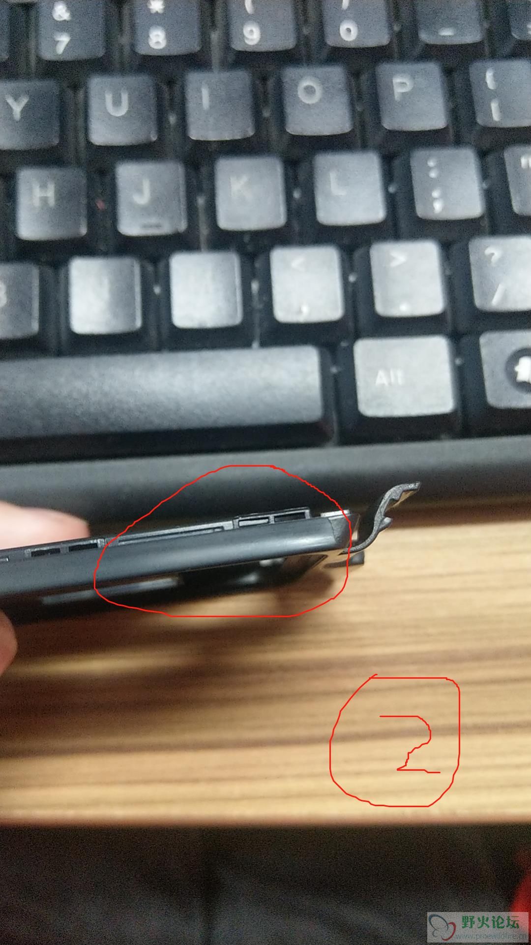

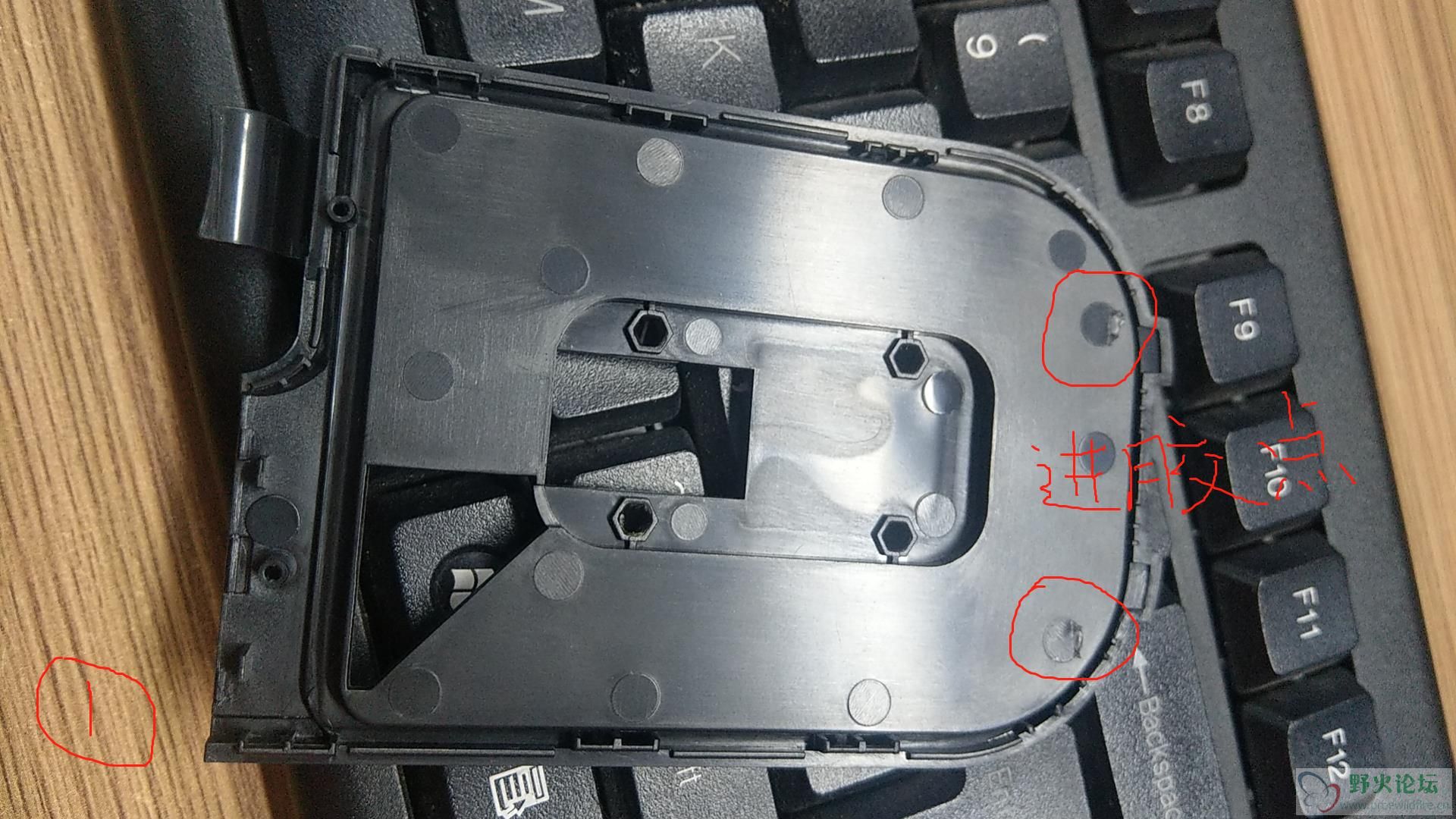

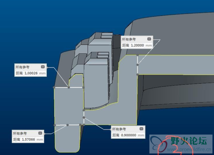

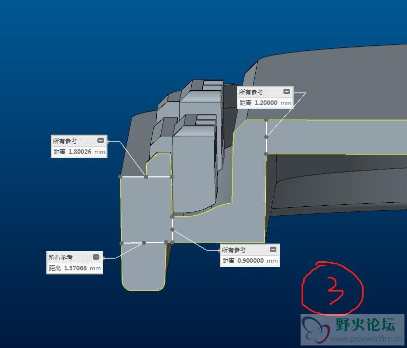

大家好,想问一下我这个零件怎么解决表面缩水的问题(有外观专利),图1图4是进胶点(可能是前模具设计有一点新手,从薄的地方进胶,不知道有么有影响),图2是缩水的位置,图3是壁厚分析,主体壁厚是1.8的。请看到的抽点时间看一下,谢谢。

 楼主| 发表于 2020-12-3 10:41 | 显示全部楼层
图片在这里,帮忙看看。

发表于 2020-12-3 10:57 | 显示全部楼层
一般都是从厚往薄走,这样压力衰减少,反之压力衰减大

他模具设计从薄的进胶,现在还有什么办法改善吗
浇口设置明显会导致充填不均衡;解决缩水建议提高模温,or 加大浇口,提高注射压力,以及增加保压时间,或者换用流动性更好同时收缩率一直的材料。
不是专业注塑技师,仅供参考,静待大神给出专业解答。
909
1086
发表于 2020-12-3 11:34 | 显示全部楼层
料温度调高一点,模温搞一点,压力大一点,保压走起来。试试,

发表于 2020-12-3 11:44 | 显示全部楼层
我本来也是跟上面一个意见,后来想想,因为以前老说保压时间加长,别人师傅老是不好配合(工时涉及到单价),传统缩水掏胶又不行了,或者模具上面改善吧,缩水的地方在内部补料最后剪掉?
165
226
 楼主| 发表于 2020-12-3 13:48 | 显示全部楼层
箫鼓醉 发表于 2020-12-3 11:44
我本来也是跟上面一个意见,后来想想,因为以前老说保压时间加长,别人师傅老是不好配合(工时涉及到单价) ...
缩水的地方在内部补料最后剪掉,这里应该怎么做啊,望赐教。
