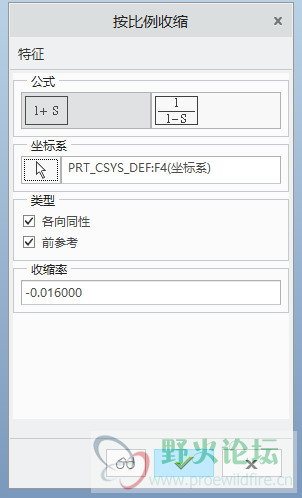

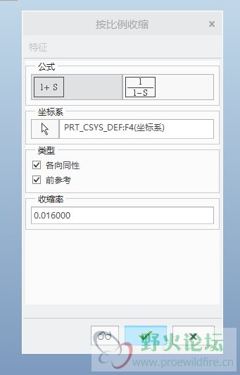

由于各种原因原零件3D图已经丢失了,现在只剩下了模具厂的3D模具图,但是零件是放过缩水了且转成了stp,想问一下要把放过缩水的stp零件变回原零件的尺寸该如何计算。零件是pp料,缩水放的是0.016。谢谢。

1+S与1/1-S各代表什么含义?

缩水放回去的话,输入-0.016是否正确??请各位前辈解答一下。谢谢。

在有缩水的产品上拉伸一个1.016的孔,你反方向放缩水还原成零件后这个孔是1的话就对了

明白。谢谢大佬

这个命令如何出来的?
