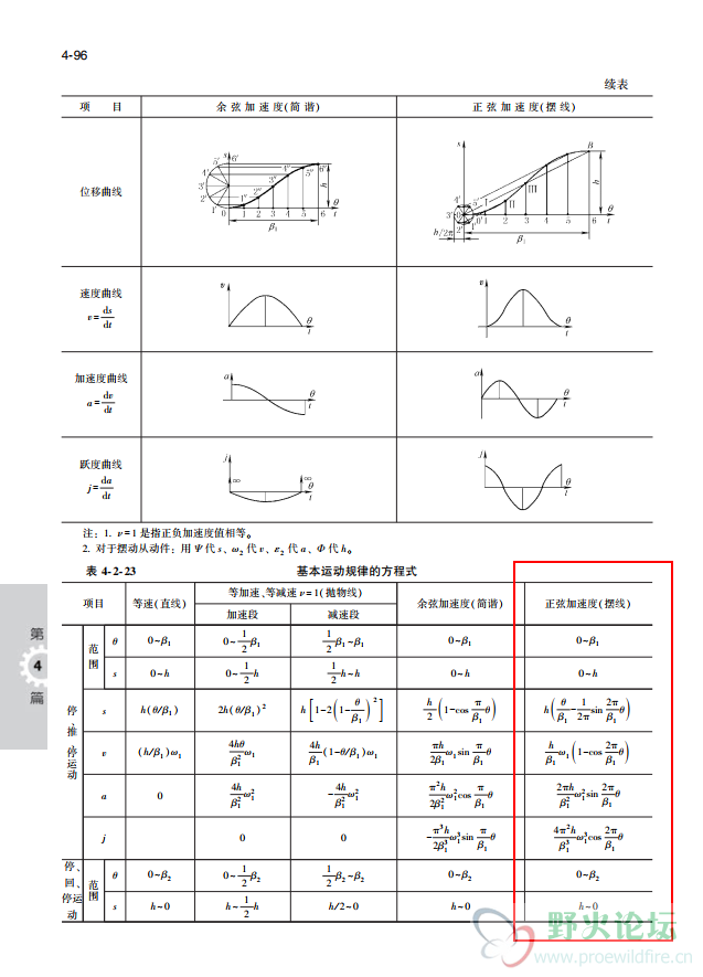

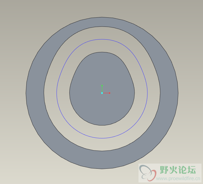

楼主所谓的正弦变位曲线应该是正弦加速度曲线,在机械设计手册第一册上有介绍,放个截图你看下。楼主给的照片缺少一个行程,就是说凸轮最低点到最高点的一个差值,所以我的模型里随便定了一个,楼主可以自己改了看。我用的是creo3.0版本。

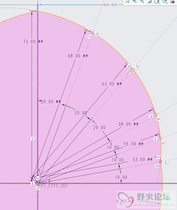

发表于 2021-2-23 20:03 | 显示全部楼层
凸轮的行程是一个系列,基圆半径53,左下角就是行程与角度的关系曲线。

发表于 2021-3-1 11:28 | 显示全部楼层
我感觉12楼里的正弦加速度曲线是对的,当然模型的尺寸还有点问题要进一步细化。这个图里凸轮行程也就是表里的h,应该是分为A-H八个级别,从17到25。
不过它左下角的图确实挺奇怪的。如果是按图里那个样子那就是等速运动了,和正弦没关系。估计是年代久远的图纸,规定运动曲线只是示意一下?意图应该只是强调一下凸轮部分是从10°到170°的吧。

 楼主| 发表于 2021-3-10 11:23 | 显示全部楼层
无妄之都 发表于 2020-12-27 17:23
楼主所谓的正弦变位曲线应该是正弦加速度曲线,在机械设计手册第一册上有介绍,放个截图你看下。楼主给的照 ...
非常感谢,我觉得你这个图是最靠谱的,我是没有搞懂左下图的那个关系,对照上面的平面图也对应不上,另外觉得图纸尺寸也不全

发表于 2024-12-29 18:36 | 显示全部楼层
x1a0jvn 发表于 2021-3-10 11:23
非常感谢,我觉得你这个图是最靠谱的,我是没有搞懂左下图的那个关系,对照上面的平面图也对应不上,另外 ...
机械图纸有简化画法,有明确说明是什么类型的曲线了,图形就只能作参考了。图纸也可以适当灵活画出,不然出图细节太多了。要的就是一个加速升降的效果。
