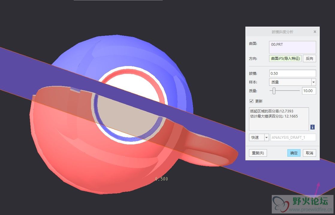

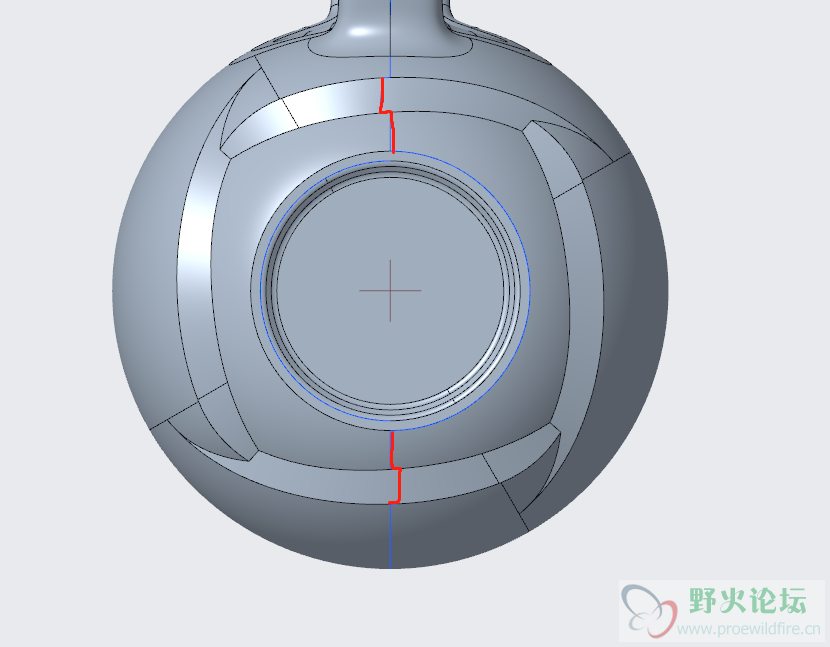

如图 分模想做两个平面的滑块,但现在有到扣怎么办!!!

发表于 2020-12-1 13:54 | 显示全部楼层
你是想分模线是直线而不是你截图中的红色标记线是吗?调整曲面,让曲面在分模线上最高。

发表于 2020-12-1 14:41 | 显示全部楼层
你这设计的时候就没有任何拔模角,重新拔模的地方需要重新设计了啊
你看看,产品是整个圆形,如果要两边出模的话,在ID设计的时候就要在分型线处做拔模的

发表于 2020-12-1 15:39 | 显示全部楼层
xzylixiang 发表于 2020-12-1 13:56
大师怎么调整曲面
你自己的设计的就改曲面。外来文件就重新参照建模优化。

 楼主| 发表于 2020-12-1 15:48 | 显示全部楼层
谢谢各位 已经重新改ID了 已解决
