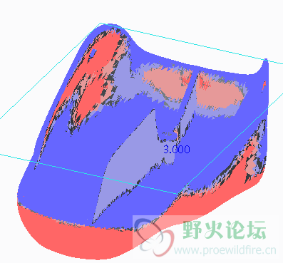

请问塑料产品出现如图的倒扣,有没有办法生产,急~~~
客户又不同意修改,头疼

说实话,你这个图啊,除了改外观,已经没有别的办法了。客户要求也没有用,不能做就是不能做。你客户那边画这个图的人也是个人才。完全不懂模具。

同意楼上的,话说你这个是硬胶还是软胶,软胶可以搞一搞。

这个要问模具佬!看看有没有办法走斜顶什么的

可以做;多做几个行位,就是模具成本比较高,外观面行位夹线多,没有做不了的!

5楼正解,没有做不了的模具,主要是看预算够不够。

外观面走行位,内面的话调整一下,能完全消除倒扣最好,消除不了尽量减少倒扣面积,然后出斜顶。
