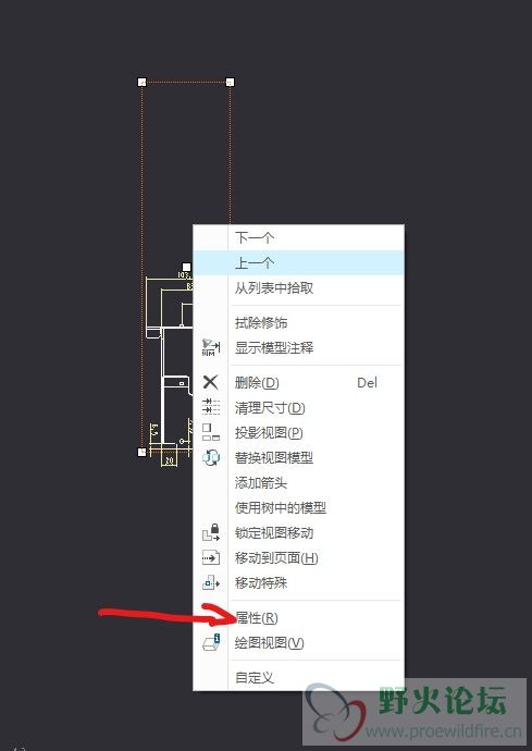

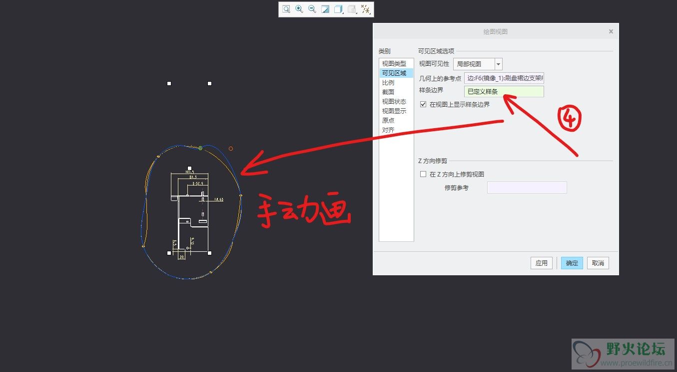

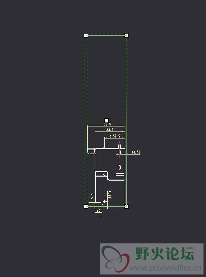

如图那个框框 太大了影响操作..大佬们有什么办法嘛?

在左侧的绘图树里选示图就行了

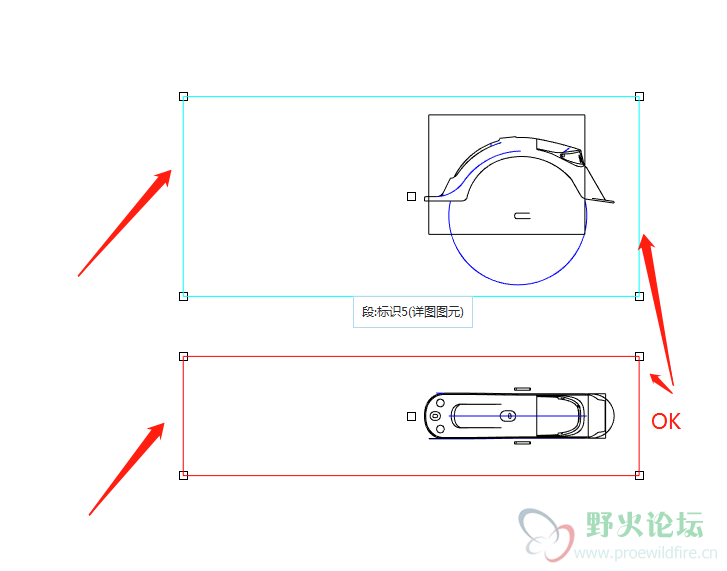

你可以按照这个方法试试

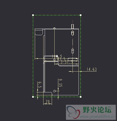

感谢 大佬  终于知道怎么修改了

 楼主| 发表于 2020-11-30 11:50 | 显示全部楼层
不是  是建模的时候采用了默认装配位置...然后复制一些参考 !结果出图的时候扑捉框就变得超级大...
