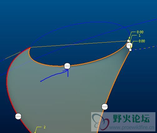

图中蓝色箭头处设定不了垂直,请问各位大神是怎回事啊?谢谢!

红色线和黄色线没有垂直关系

不符合逻辑没办法垂直,2号线几乎是与你要垂直的面相切过来的……
还有你这个面做出了质量也不行啊,有两个三角区域了

是的啊,几乎相切了

多谢指点!我就是还搞不懂边界混合中设置垂直和相切的必要条件!

嗯!多谢大师指点,曲面质量我暂时不管它。我就是举这个例子来请教一下各位边界混合中设置垂直的必要条件有哪些!这个一直困扰着我,很蛋疼!

哦!多谢指点啊!大师能不能指点一下,在边界混合中设置曲面相切和垂直的必要条件有哪些啊?我还是个新手!还请多多指教!

这个面这样创建的话质量很差哦,尖角明显,尖角位置收敛现象会非常严重。建议重新拆面和补面。
