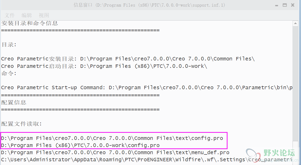

[求助] creo6.0 快捷键不能永久使用

hpym222 发表于 2020-11-26 08:08
看路径是正确的了,不知道为什么会出现这个问题
你这个应该是有点问题的,我查看了我的,和野火兄的截图是一样的,config.pro读取有两次,而且顺序是先读取安装目录的,再读取设置的工作目录的,你的截图里面只有一个,不知是怎么回事?
