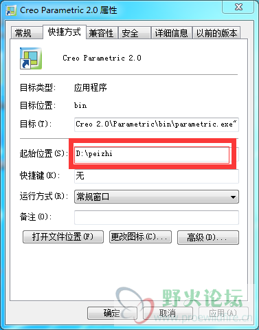

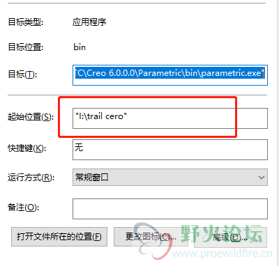

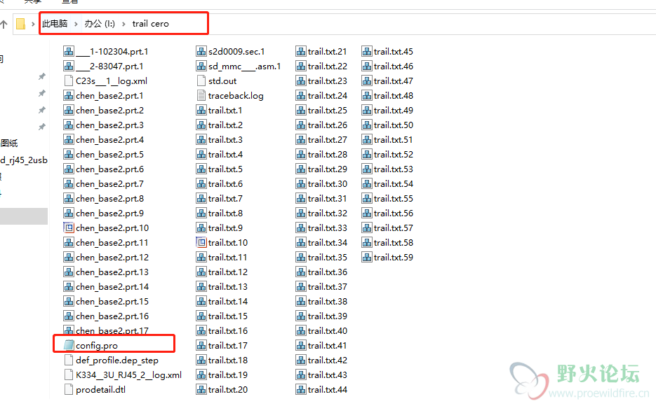

新装了CREO6.0,设置了快捷键,保存到起始位置中,但每次打开还是用不了快捷键,要手动设置工作目录一次后才能使用,有大佬解惑吗 微信图片_20201125110603.png

发表于 2020-11-25 12:28 | 显示全部楼层
放到text下面试试

发表于 2020-11-25 13:34 | 显示全部楼层
不要“”这 个符号

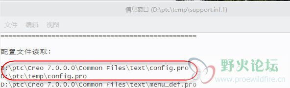

发表于 2020-11-25 20:18 | 显示全部楼层
打开creo后,点文件,帮助,系统信息,看看你的配置文件有没正常载入

 楼主| 发表于 2020-11-26 08:06 | 显示全部楼层
pjc_com 发表于 2020-11-25 13:34
不要“”这 个符号
这个符号是系统加的,关了再开就有

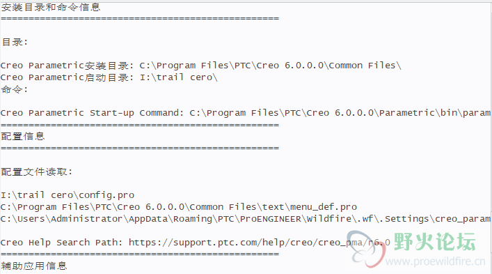

 楼主| 发表于 2020-11-26 08:08 | 显示全部楼层
看路径是正确的了,不知道为什么会出现这个问题

发表于 2020-11-26 08:10 | 显示全部楼层
把办公的盘名称改为英文,应该没有问题了

发表于 2020-11-26 09:09 | 显示全部楼层
关于creo文件夹名称,你最好文字间不要有空格。如D:\peizhi变成 D:\pe izhi
对于config.pro这个配置文件,你最好放在这个文件夹中
C:\Program Files\PTC\Creo 7.0.2.0\Common Files\text。
