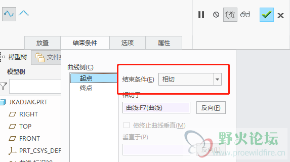

[已解决] 怎么将这种曲线合并

 楼主| 发表于 2020-11-24 14:27 | 显示全部楼层
h416404191 发表于 2020-11-24 11:18
把曲线文件传上来看看啊
大佬,我传个压缩包到10楼了

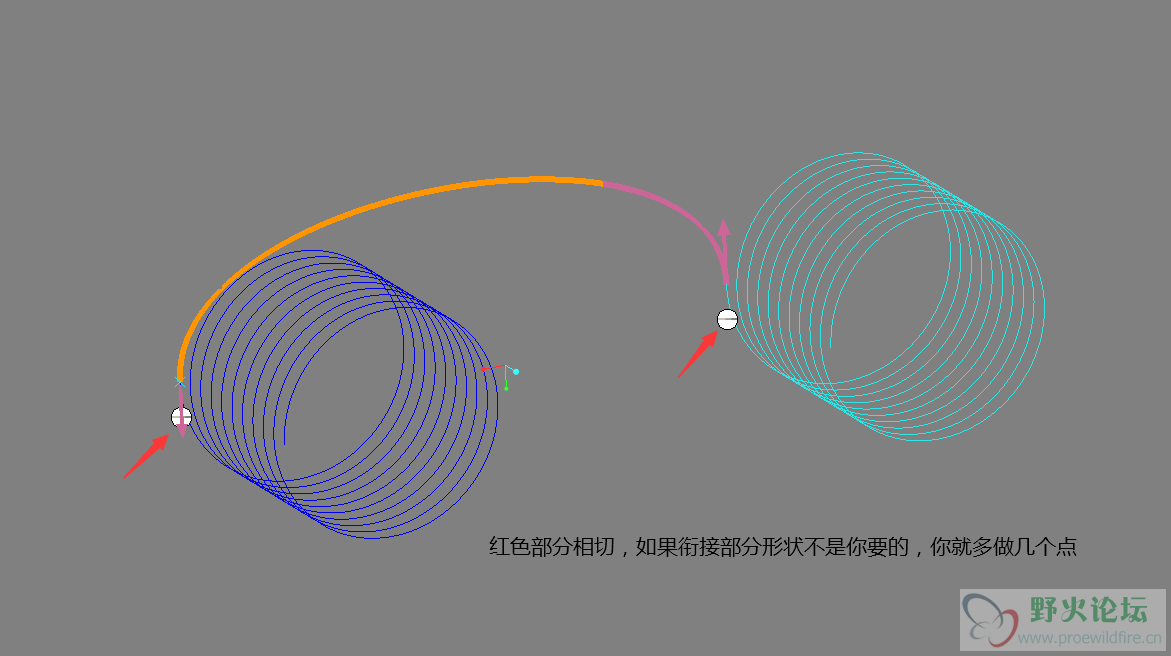

发表于 2020-11-24 14:40 | 显示全部楼层
再看看有哪里不明白!

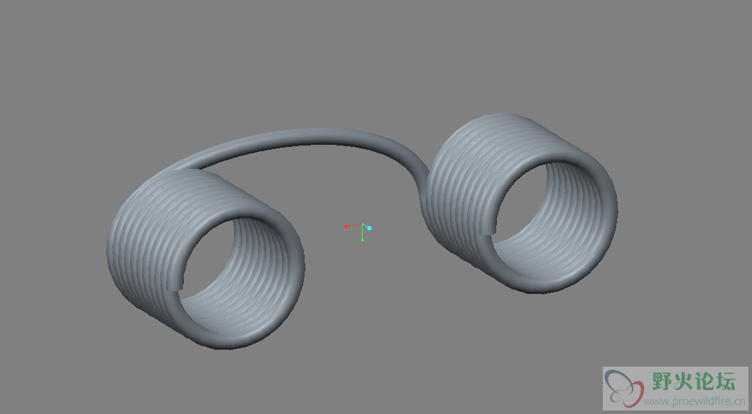

 楼主| 发表于 2020-11-24 15:26 | 显示全部楼层
pjc_com 发表于 2020-11-24 14:40
再看看有哪里不明白!
厉害了,在曲线相切后确实是没有裂缝了。感谢
