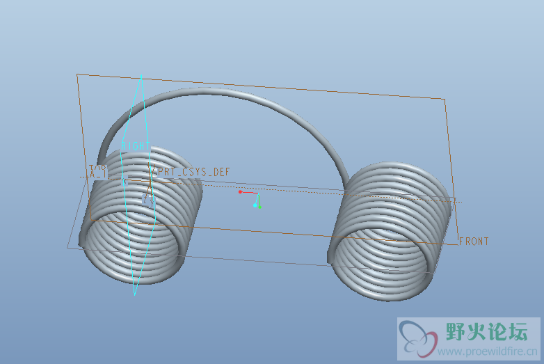

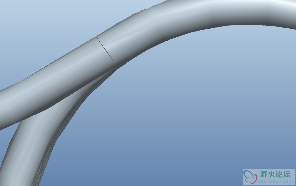

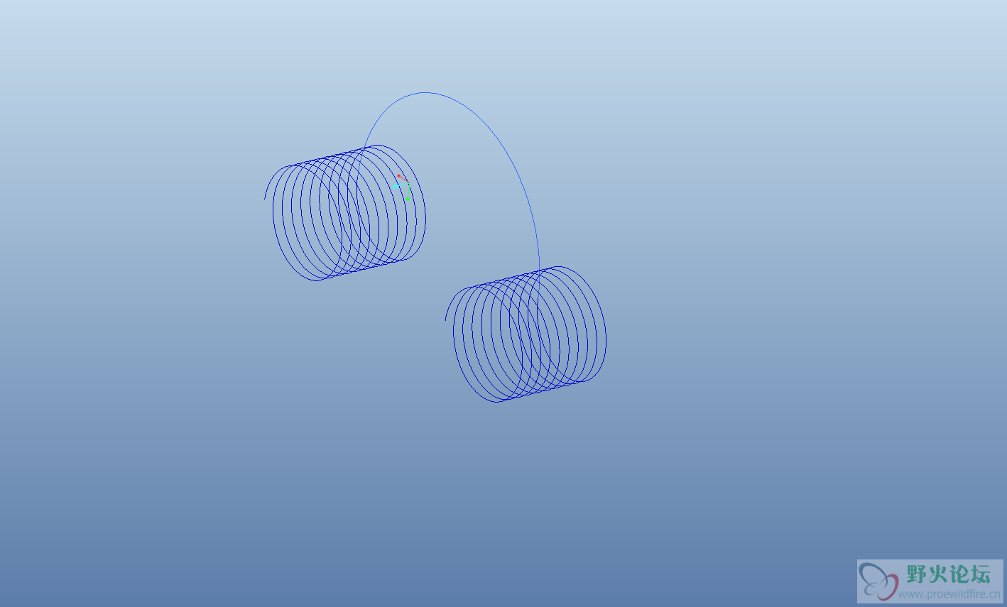

今天在论坛看帖子,这个笛卡尔的曲线合并不了,而且可变截扫描后有裂缝。来个大神讲解一下

依次选中,复制-粘贴试试

螺旋曲线怎么可便捷扫描呢?你螺旋是不是不用可变扫描,那就是你中间衔接曲线没接好呢?发来看看

是可变扫描 有个缺口

有个细小的裂缝

那你是做了三次才到这个效果,要一次就没有了,你试试选择第二条第三条曲线时按Shift键。如果不行,就是你中间衔接的曲线是草绘。一定要是通过点的曲线命令,看看能否帮到你。

貌似也不是很行
