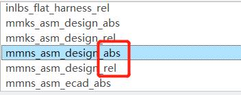

CREO7.0模板选择里面的abs与rel有什么区别?

相对精度和绝对精度的区别
http://www.proewildfire.cn/thread-168074-1-1.html看一下这个帖子

模板的绝对精度和相对精度。对小产品,涉及转档精度,务必使用绝对精度。对于大型钢构,可以使用相对精度, Copy

abs:绝对精度
rel:相对精度
