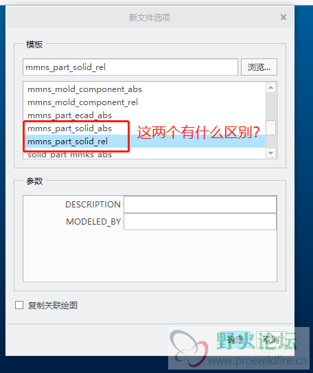

大家好,今天新安装了Creo 7.0,以前配置的默认模板现在不能用了,
之前Creo 6.0的零件默认模板名是:mmns_part_solid
现在Creo 7.0的零件默认模板名是:mmns_part_solid_rel和mmns_part_solid_abs,后面多了一个rel和abs,这两个有什么区别,一般选哪个?谢谢!

abs代表节点绝对位移值,rel是节点的相对位移值

 楼主| 发表于 2020-5-26 10:31 | 显示全部楼层
你好,请教一下节点是什么意思呀?谢谢!

模板的绝对精度和相对精度。对小产品,涉及转档精度,务必使用绝对精度。对于大型钢构,可以使用相对精度。

 楼主| 发表于 2020-5-26 10:51 | 显示全部楼层
好的,明白了。谢谢!
