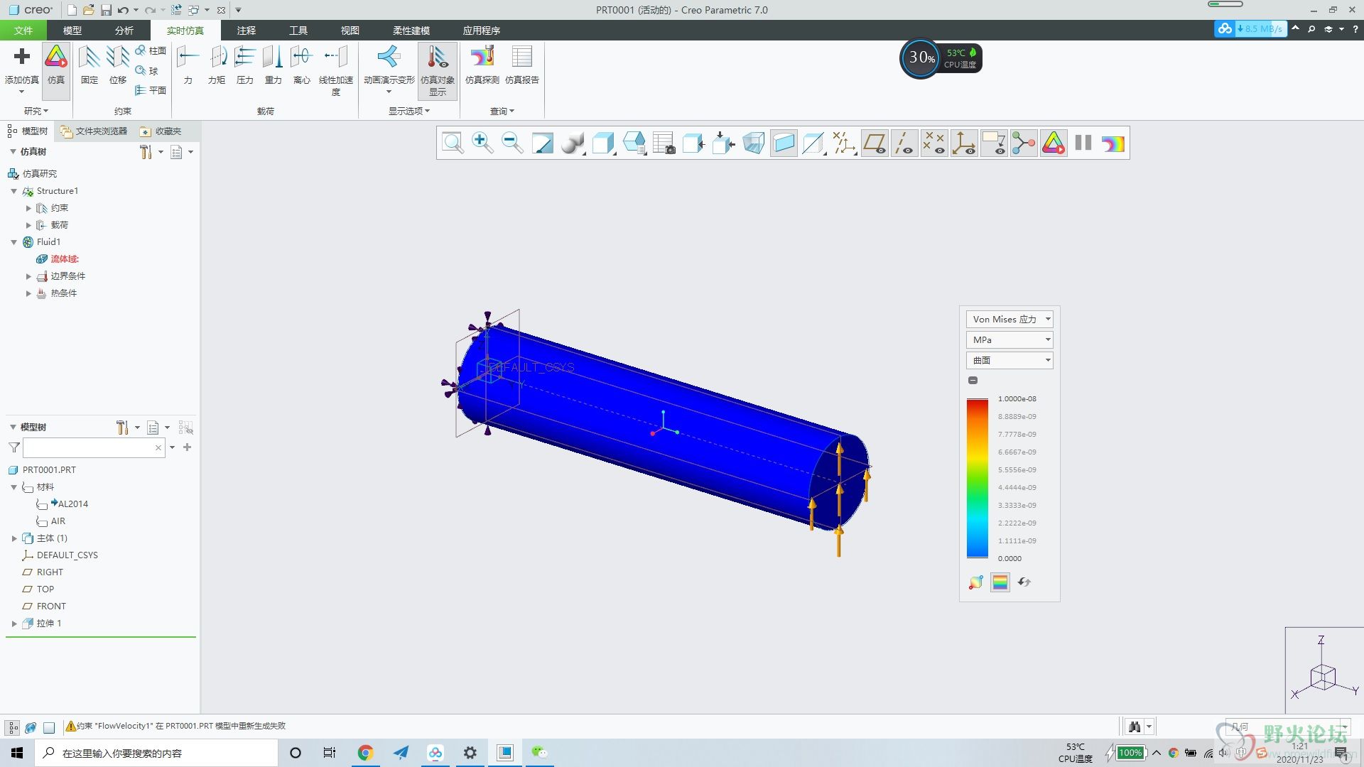

电脑是联想的r7000p,amd4800h  16g内存,2060显卡,显卡驱动鲁大师看了是最新的,尝试安装了多个版本的creo7.00  7.01   7.02,在实时仿真模块,受力分析均不起作用,而且在流体仿真中用会直接闪退。。 无标题.jpg
 楼主| 发表于 2020-11-23 01:31 | 显示全部楼层
刚刚安装了creo6.0.5版本还是不行,怀疑是不是我电脑问题了。。。

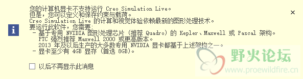

不是只支持英伟达么
 楼主| 发表于 2020-11-23 10:59 | 显示全部楼层
442724306 发表于 2020-11-23 08:55
不是只支持英伟达么
我的显卡就是英伟达的2060,cpu是amd的,跟cpu有关系吗?系统没有提示显卡不行

各种试错,就差重装系统了,最后发现是电脑管理员不能用中文,换成英文管理员,功能就都正常了,非常感谢各位的建议,后续如果有人类似问题也有了参考案例
