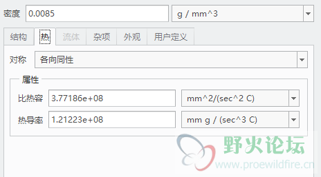

第一次做流体仿真分析研究时,提示数据不足,有效材料--流体域未分配有效的材料。请问如果解决,材料定义里的流体是灰色。该如何进行仿真分析?

这个材料是系统默认的。但是此处这种材料不能作为流体材料使用。比如默认的是固体,而你要仿真的是气体或液体。
说白了,你没有定义材料。

材料已经定义好了,请问组件的流体域是什么?怎样定义?

请问一下材料怎么定义,在哪里可以定义呀。谢谢!
