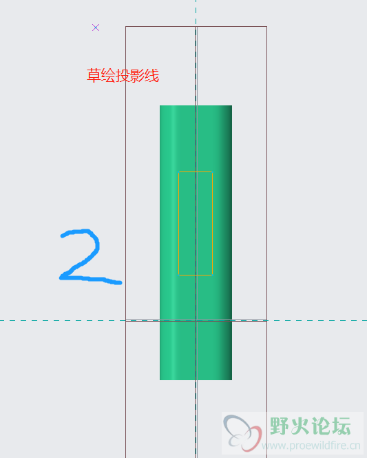

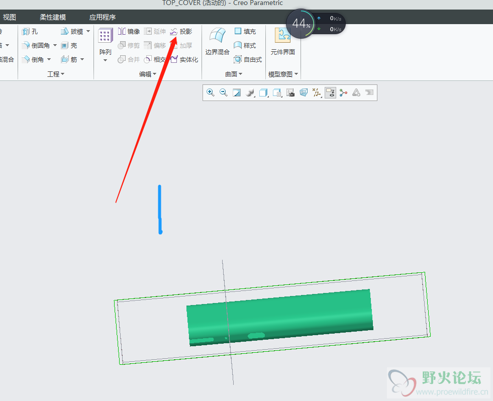

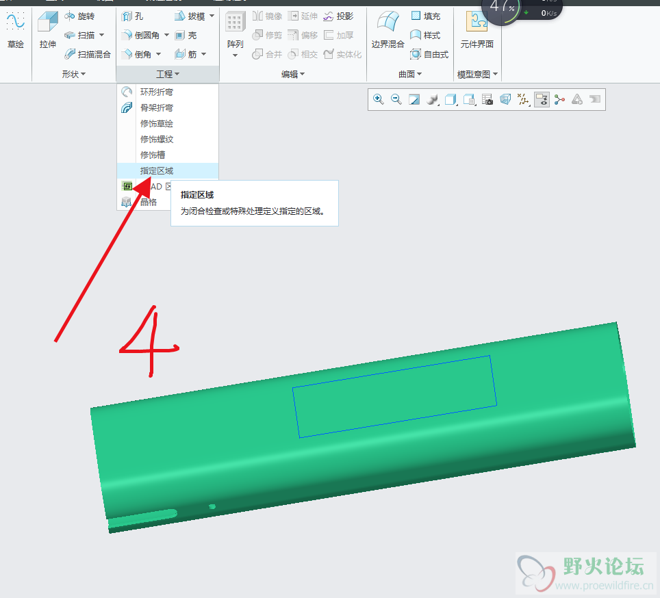

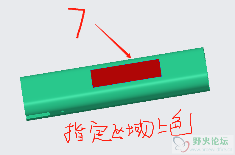

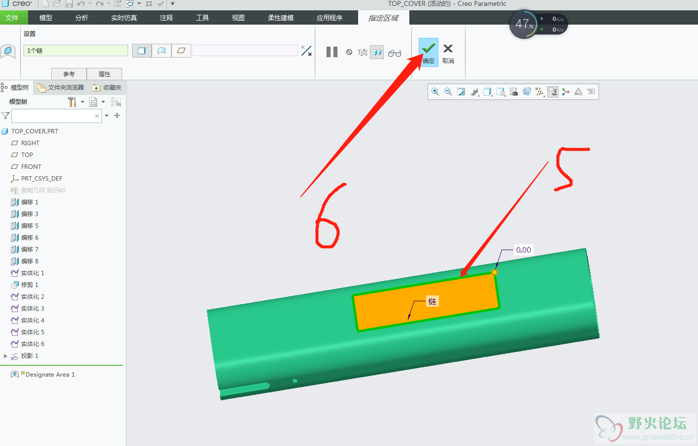

[原创] 指定区域工作很多时候回用到,希望能帮到不知道的拉伸工

 楼主| 发表于 2020-11-17 00:10 | 显示全部楼层
