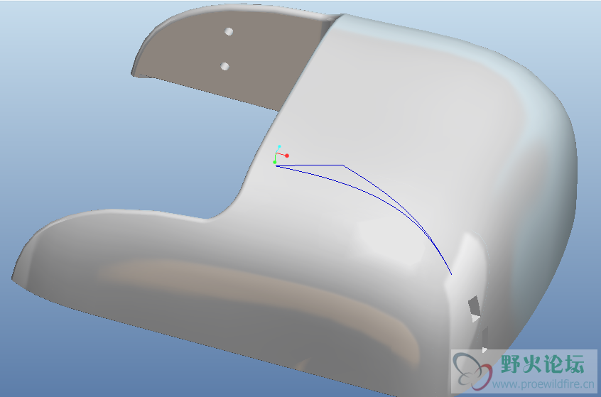

发表于 2018-1-29 10:09 | 显示全部楼层 |阅读模式
我想在只在这个线框曲面内上色,求解,谢谢

发表于 2018-1-29 10:45 | 显示全部楼层
复制这个曲面再沿着曲线修剪即可,再完成上色

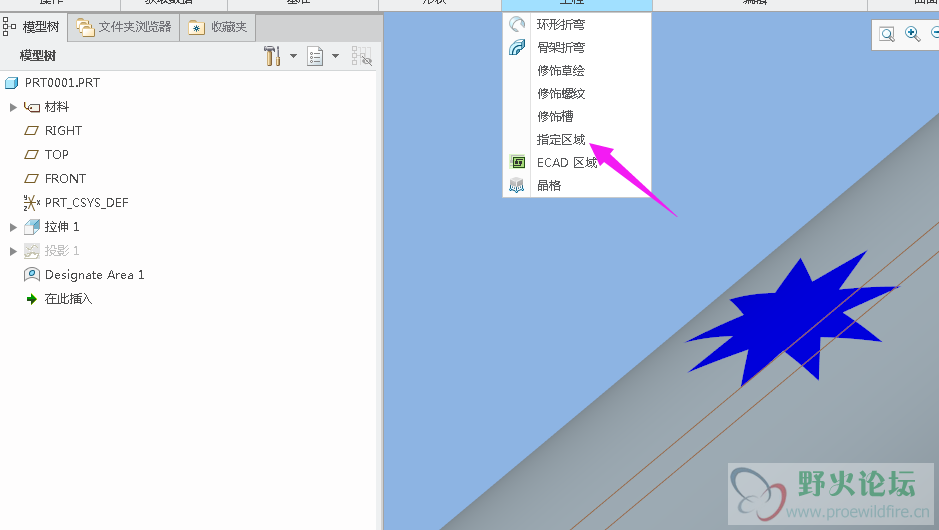

 楼主| 发表于 2018-1-29 11:10 | 显示全部楼层
qqhhdd 发表于 2018-1-29 10:25
我也想知道怎么做到?
插入-  修饰-  指定区域-  选取线框-  上色

发表于 2019-8-13 17:14 | 显示全部楼层
我以前都是复制面,用修剪出相应的区域然后上色。现在又get到一种新方法了。
