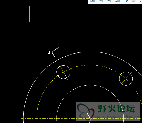

求助大神啊,我的工程图able.pnt文件中,采用的是8 种笔,其中“pen 1 color 0.0 0.0 0.0; thickness 0.050 cm”指令,网上说pen 1是设置“可见几何,剖面切线和箭头,基准面等粗细参数”的,而我将工程图转PDF后发现几何线、剖切线和箭头、孔的基准轴都是粗实线了,不符合绘图标准啊,我的要求是“只要可见几何为0.05cm线宽,其它剖切线和箭头、基准面等等都为0.025cm线宽”,请问大神们怎么能设置成我要求的线宽啊????

发表于 2020-11-16 07:56 | 显示全部楼层
在配置文件config.pro中加入路径
pen_table_file                  F:\set\plotter\table.pnt
table.pnt文件内容参考如以下
pen 1 color 0.0  0.0  0.0;  thickness 0.052 cm
pen 2 color 0.0  0.0  1.0;  thickness 0.013 cm
pen 3 color 0.68 0.68 0.71; thickness 0.013 cm
pen 4 color 0.0  0.0  0.0;  thickness 0.013 cm
pen 5 color 0.0  0.0  0.0;  thickness 0.013 cm
pen 6 color 0.0  0.0  0.0;  thickness 0.013 cm
pen 7 color 0.0  0.0  0.0;  thickness 0.013 cm
pen 8 color 0.0  0.0  0.0;  thickness 0.013 cm
pen 9 color 1.0  0.0  0.0;  thickness 0.013 cm
!1. 可见几何,剖面切线和箭头,基准面等。。。
!2. 尺寸线,导引线,文本,注释等。。。
!3. 隐藏线,阴影文本
!4. 样条曲线网格
!5. 钣金件颜色图元
!6. 草绘截面图元
!7. 灰色草绘尺寸,切换了的截面
!8. 样条曲面网格
!9. 中心线

 楼主| 发表于 2020-11-16 08:51 | 显示全部楼层
table.pnt ...
感谢您的回复,pen 9怎么设置为中心线啊?系统会默认pen 9为中心线吗?软件执行的是8支笔,设置pen9 软件能识别码?pen 1里面怎么把切线,箭头也独立设置线宽啊?

发表于 2020-11-16 18:17 | 显示全部楼层
只要不是白线,一般就是细线,但是Creo工程图自动产生的箭头符号,颜色改不掉

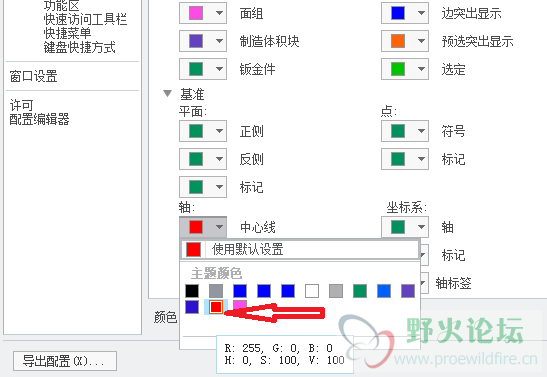

发表于 2020-11-17 08:21 | 显示全部楼层
中心线颜色,你试下这个

 楼主| 发表于 2020-11-17 08:57 | 显示全部楼层
非常感谢您的解答,我之前就是按五楼的方法吧中心线改成红色了,可转为pdf后打开发现中心线,剖切符号和箭头都是粗实线,您可以转PDF后试试看看是不是这样啊?您有什么好办法吗?

 楼主| 发表于 2020-11-17 09:02 | 显示全部楼层
2475413890 发表于 2020-11-17 08:21
中心线颜色,你试下这个
非常感谢您的解答,我之前把中心线改成粉红色,没有找到您图片中的深红色,请问您是怎么设置成深红色的啊?中心线改成颜色后,工程图转pdf打开后发现中心线、剖切线和箭头还是粗实线啊?请问还有什么好办法吗?

发表于 2020-11-17 09:24 | 显示全部楼层
config.pro 中增加以下
pdf_use_pentable YES
颜色如下设置

265
 楼主| 发表于 2020-11-17 10:56 | 显示全部楼层
2475413890 发表于 2020-11-17 09:24
config.pro 中增加以下
颜色如下设置
我原来就是这样配置config.pro的,您看图片,没有深红色选项,也没法设定颜色,是不是去除“使用默认选项”就行啊?怎么操作呢?求大神指导啊?

 楼主| 发表于 2020-11-17 10:57 | 显示全部楼层
315290549 发表于 2020-11-17 10:56
我原来就是这样配置config.pro的,您看图片,没有深红色选项,也没法设定颜色,是不是去除“使用默认选项 ...
见图片
