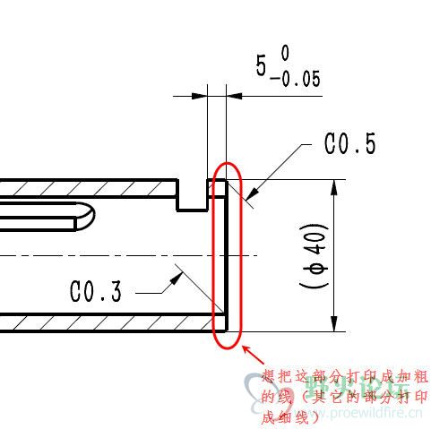

大家好,我是想在工程图里做机加工工序卡片,这样需要在当道工序加粗显示被加工的部分,但是一直设置不好。图片是我的设置,请高手指教!谢谢

我本来就是用这些设置好了的,你没有搞清楚我想要的是把草绘线线宽要特别加宽,比如加宽至实体几何线的2倍宽。

发表于 2022-5-23 16:11 | 显示全部楼层
xiafeng_18 发表于 2017-8-15 14:55
我本来就是用这些设置好了的,你没有搞清楚我想要的是把草绘线线宽要特别加宽,比如加宽至实体几何线的2倍 ...
说要用笔文件怎么设置呢!这个问题我就无法回答了......但是我们可以用CAD的思维来解决这个问题..CREO提供了一个线形,该选项提供了线条的粗细..颜色..以及线的类型..我们直接做一个映射键,框选草绘对象映射键刷一下即可
发表于 2022-5-23 20:24 | 显示全部楼层
qq202777898 发表于 2022-5-23 16:11
说要用笔文件怎么设置呢!这个问题我就无法回答了......但是我们可以用CAD的思维来解决这个问题..CREO提 ...
只能更改图纸线特征,出PDF图纸之后,线还是细线,想知道怎么出图后能有粗线与细线的区别。
