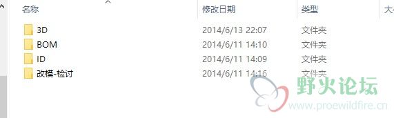

楼主我又来了,看了一下大家的评价,楼主感觉还是挺虚心踏实的,不忍心看着踏大坑,特分享一个直板手机案例,忘了是在哪里找到的了,应该是可以参考的,好好研究吧
链接:https://pan.baidu.com/s/1Fzx5-yY2Gq3e6aDjstPDOA
提取码:tyyy
时间七天
