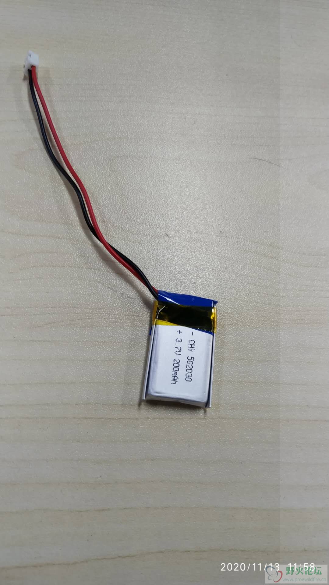

 楼主| 发表于 2020-11-13 11:25 | 显示全部楼层
spl168 发表于 2020-11-13 11:23
收到,感谢你的宝贵意见
锂电池的。产品科还要加个无线充 貌似不够空间了

 楼主| 发表于 2020-11-13 11:56 | 显示全部楼层
影子405 发表于 2020-11-13 11:51
不用评审的吗?先把图画好到时候不够空间你的改,有时候改起来很麻烦
目前只是初步3d,屏幕没回来 确定的只是长宽高 加一个锂电池实物,其他都没有
