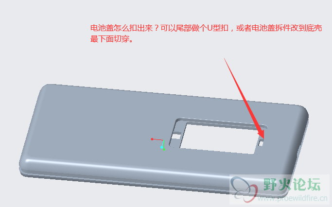

[原创] proe5.0画的一款触摸屏遥控器

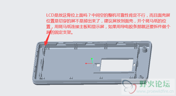

发表于 2020-11-12 23:03 | 显示全部楼层
太晚了,就这样了,现在来论坛来的少,随缘回复
结构评审.rar
670.7 KB, 下载次数: 36

 楼主| 发表于 2020-11-13 07:57 | 显示全部楼层
谢谢,我赶紧看看!

 楼主| 发表于 2020-11-13 08:20 | 显示全部楼层
看的出你很细心的指出问题并给出方法,茫茫网海,遇见你可以说是一盏明灯,照亮我前行。再次谢谢。接下来就要改图了。

发表于 2020-11-13 10:55 | 显示全部楼层
刚才没你的主题内容,你用什么样的电池,电池怎么与主板连接电源?我都想打人了,你真是什么都不懂,光会画个鸟图就能做结构了?兄弟你的路还很长,工艺才是结构的核心,别怪我语言粗暴。
698
854
发表于 2020-11-13 10:58 | 显示全部楼层
显示屏也可以用FPC连接主板的,不过主板也要增加FPC的连接器
