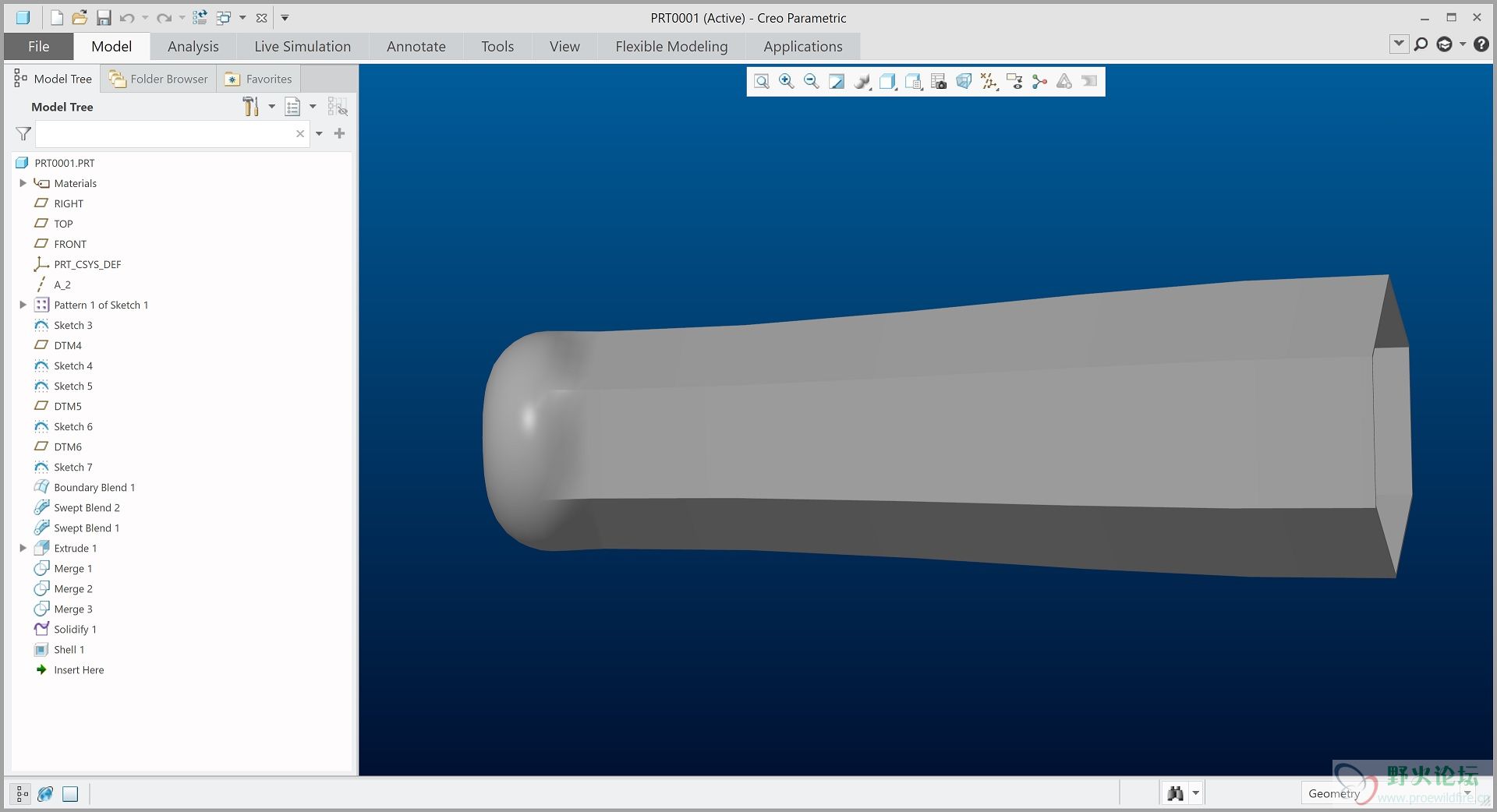

试了一下,不知道是不是你要的结果
prt0001.prt.2.zip
333.78 KB, 下载次数: 12
删除.zip直接打开

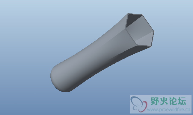

试了一下   不知道是不是这个样子的
472

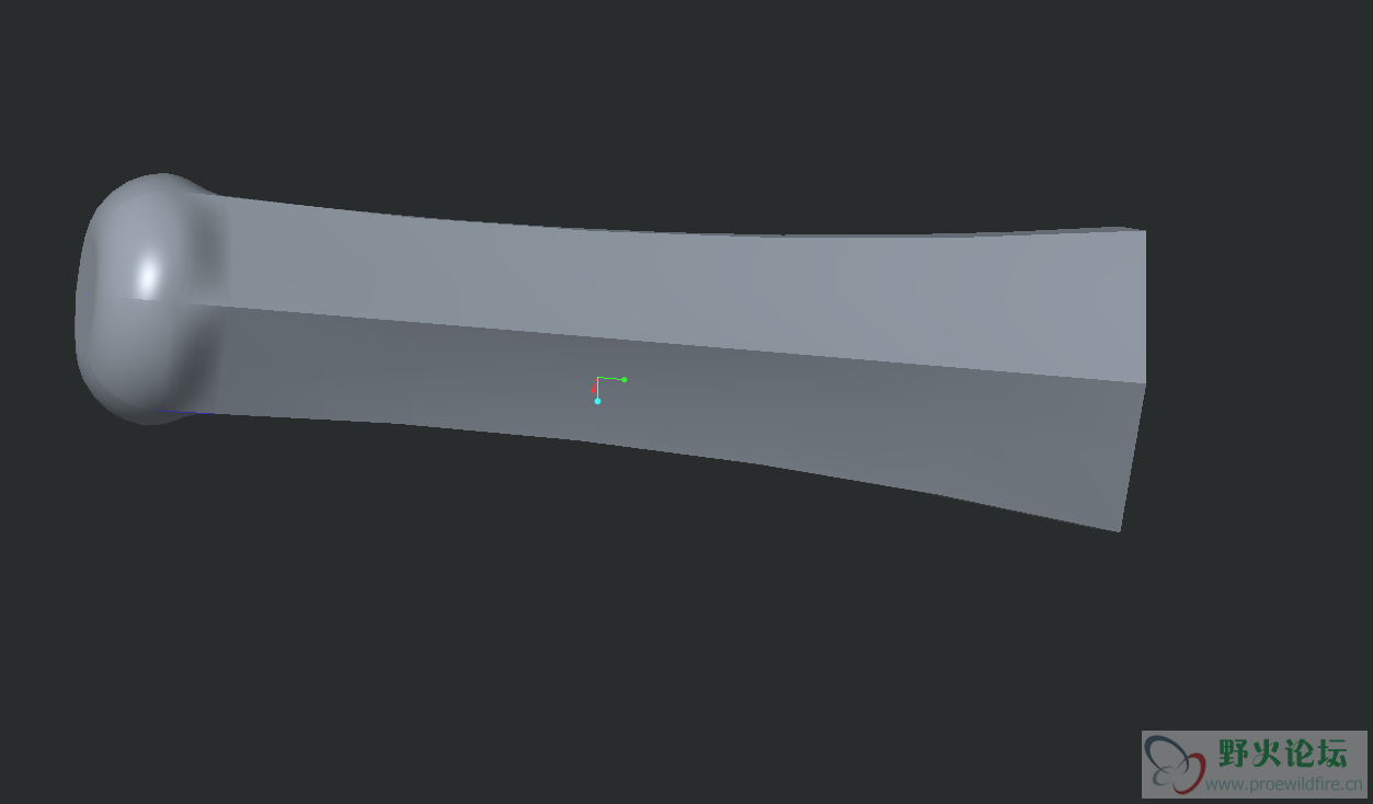

线条不对,或者有些线条不能用
。最后封闭起来面,实体化就好了

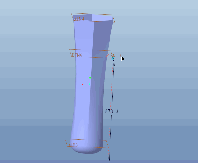

是这种效果吗
creo 3.0,模型树拉到下面
001.rar (57.85 KB, 下载次数: 5)
