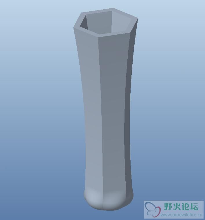

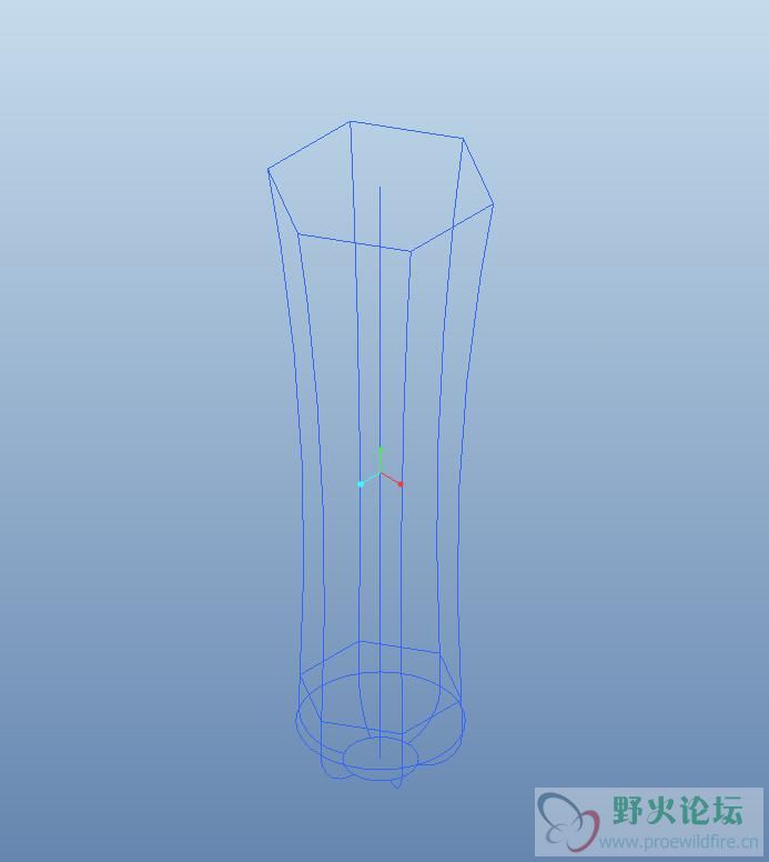

请大家看看,怎么才能按照轮廓曲线把实体做出来,这个我真做不出来,
prt0001.prt.rar
83.07 KB, 下载次数: 33
232
294
发表于 2020-11-7 10:51 | 显示全部楼层
是这样的效果不
是这样的效果不
是这样的效果不

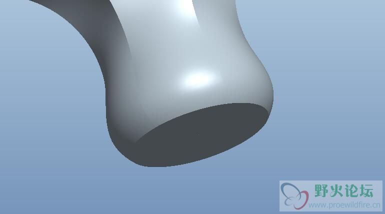

发表于 2020-11-7 11:34 | 显示全部楼层
Lazy 发表于 2020-11-7 11:15
下面的圆弧能过渡光滑吗?
201107.jpg 做的是相切

 楼主| 发表于 2020-11-7 11:50 | 显示全部楼层
下面想要的是凸出光滑的圆柱,在第三个截面开始出现六边形的棱边

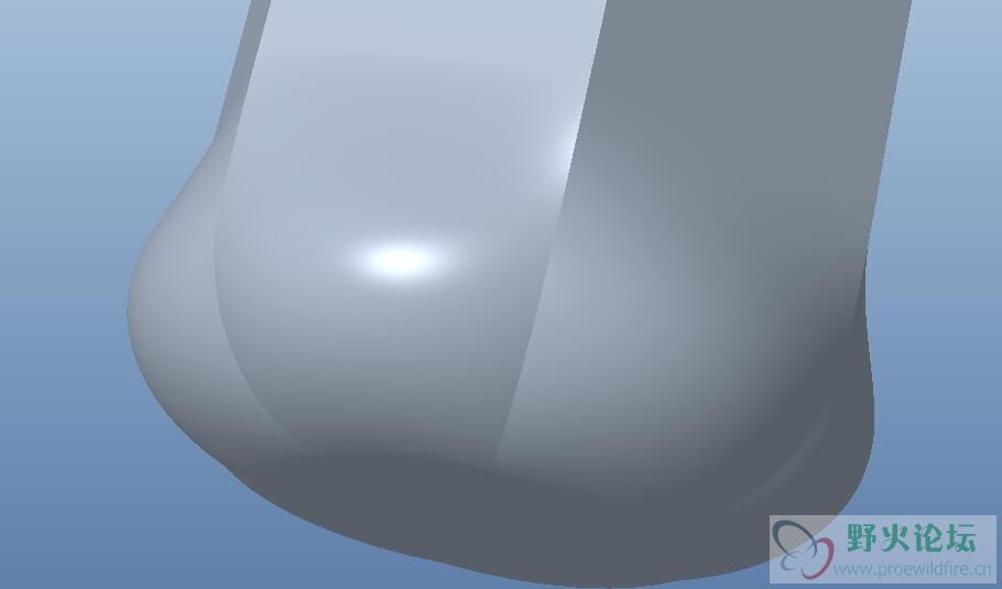

 楼主| 发表于 2020-11-7 12:14 | 显示全部楼层
君莫笑 发表于 2020-11-7 11:55
不理解什么意思  我是按你的曲线做的
像这样的
232
294
发表于 2020-11-7 12:20 | 显示全部楼层
要这种效果就不能按你曲线做
60
979
1186
 楼主| 发表于 2020-11-7 12:27 | 显示全部楼层
君莫笑 发表于 2020-11-7 12:20
要这种效果就不能按你曲线做
要怎么做呀,请传个PRT档,谢谢
448
541
发表于 2020-11-7 15:38 | 显示全部楼层
不过确实想想,最下面的截面不能按照曲面思维,直接做旋转就可以了额
