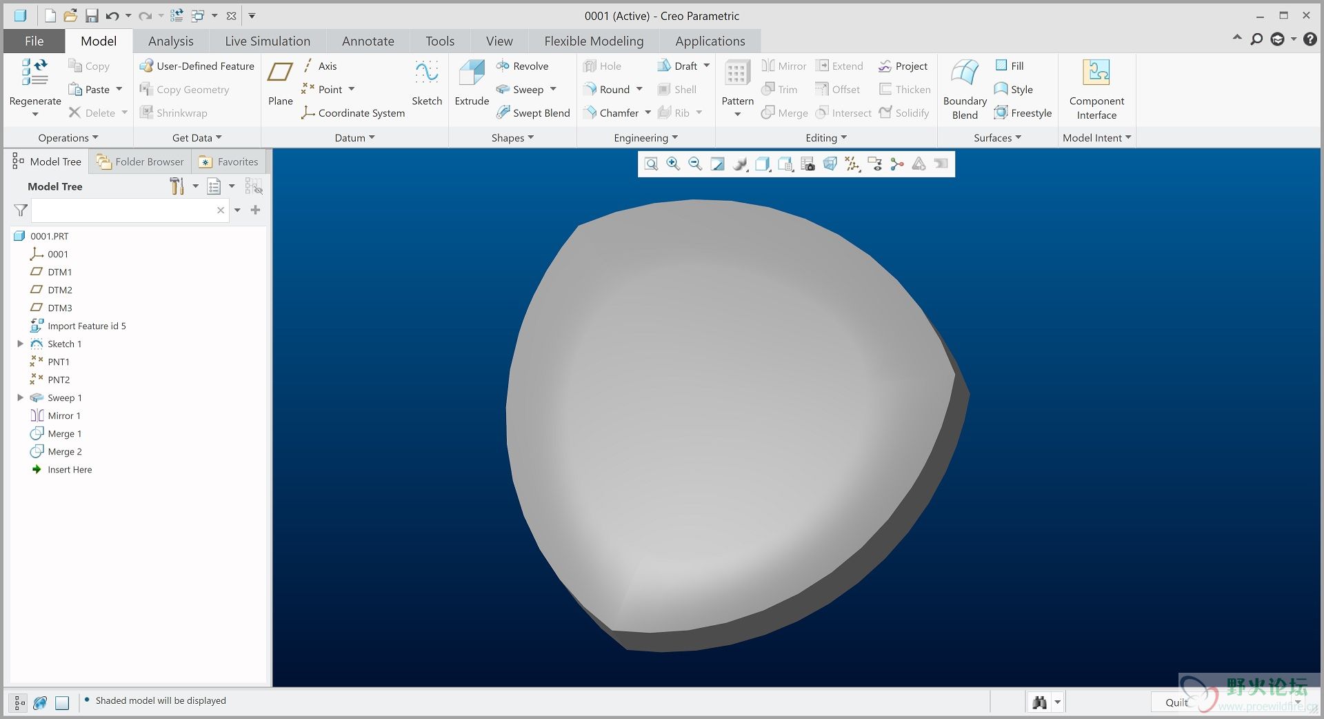

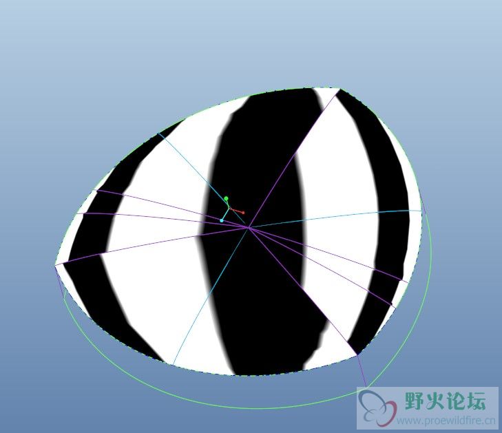

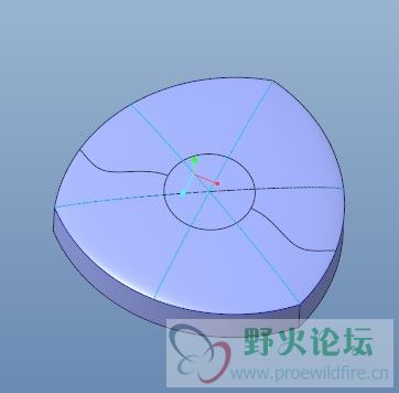

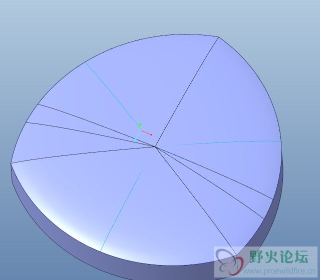

[已解决] 这个面补了好久都不满意,来个大神指导一下

发表于 2020-11-6 10:17 | 显示全部楼层
类似犀牛里面的旋转扫掠,然后转来因为组面方式不同,在creo里头不好弄了,我试的好几种方法都有,也不一定适合你这个

发表于 2020-11-6 11:14 | 显示全部楼层
你用的版本太高了,6.0都打不开。这种通用造型的问题,不是针对特定版本的软件功能,要不转stp,要不低版本求助。
这三个尖角最后不做倒角处理吗?如果是尖角来做的话感觉怎么接都不顺,蹲一波大神

发表于 2020-11-6 11:39 | 显示全部楼层
旋转不行?

发表于 2020-11-6 14:46 | 显示全部楼层
3个尖角位置无法顺滑过渡,做成圆角应该好处理一点。

发表于 2020-11-6 16:28 | 显示全部楼层
看着还行,尖角如果有圆角就更好了!
