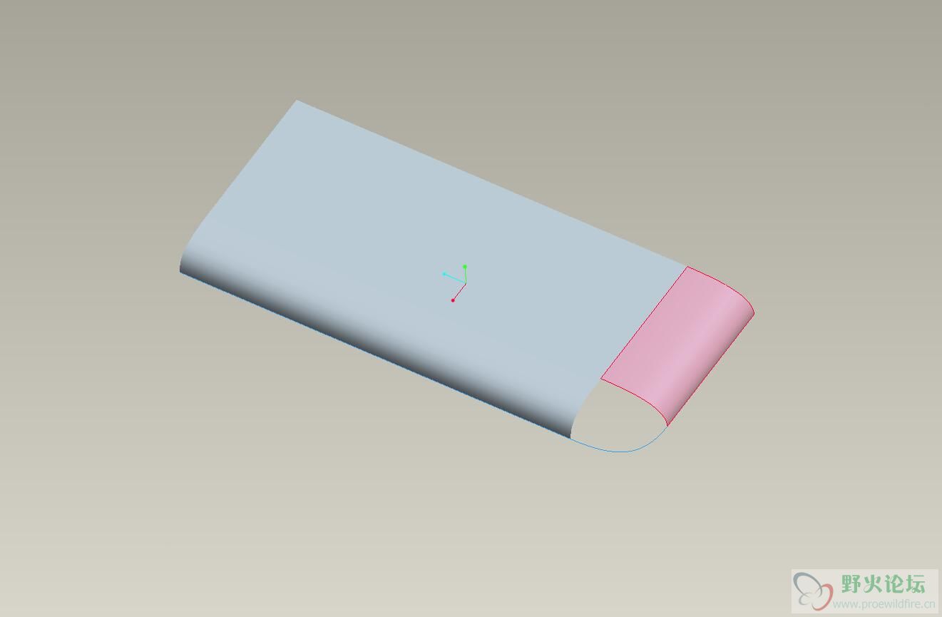

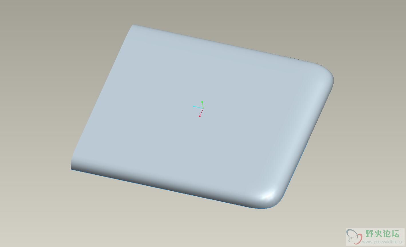

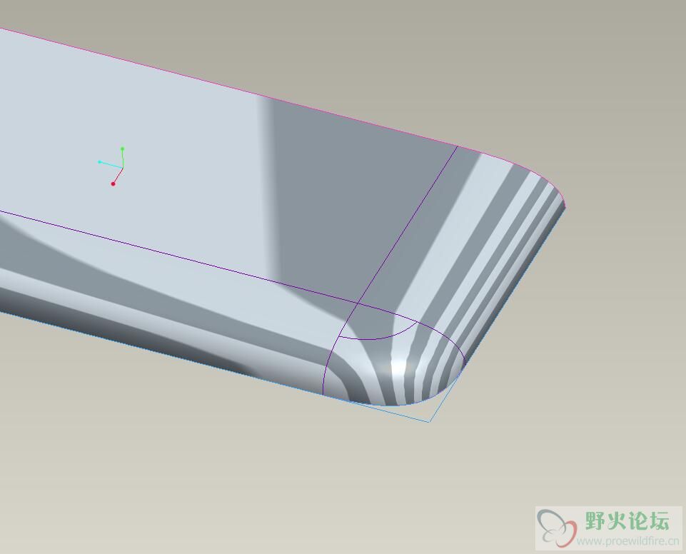

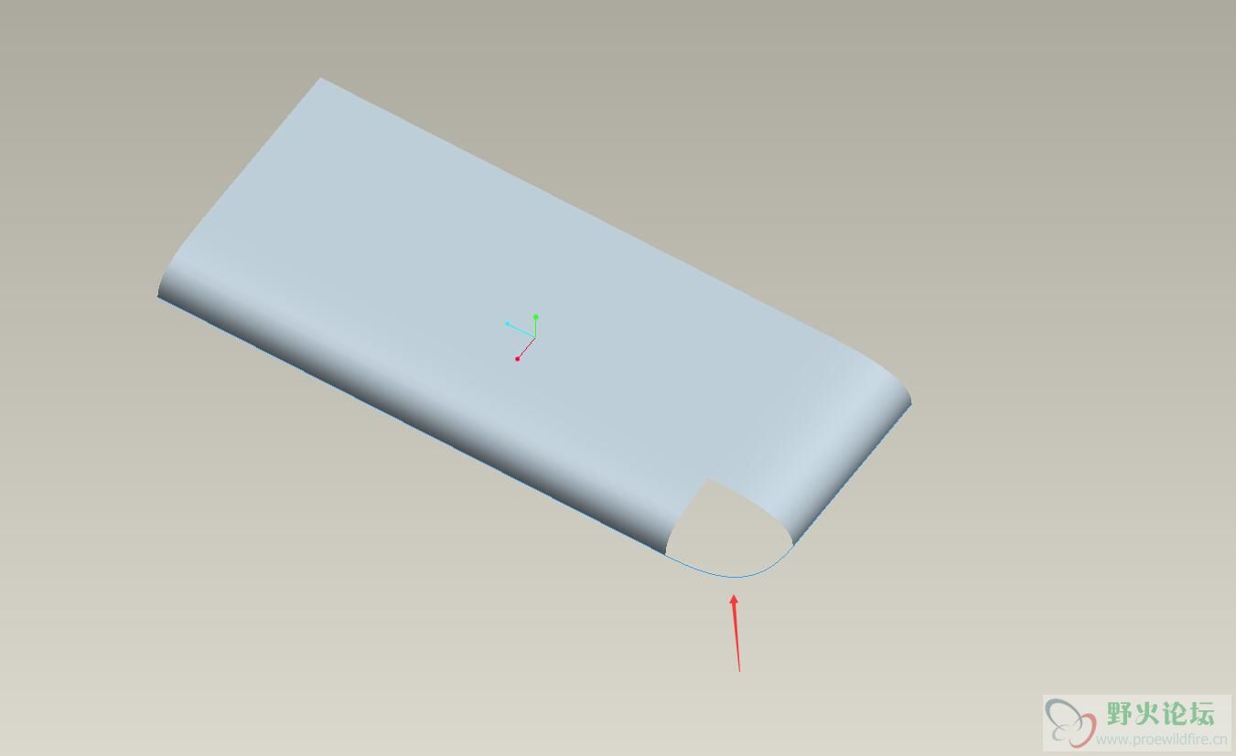

常见的电子产品背壳
由于一般来讲这种背壳基本都是上下左右对称的  所以我们只做四分之一

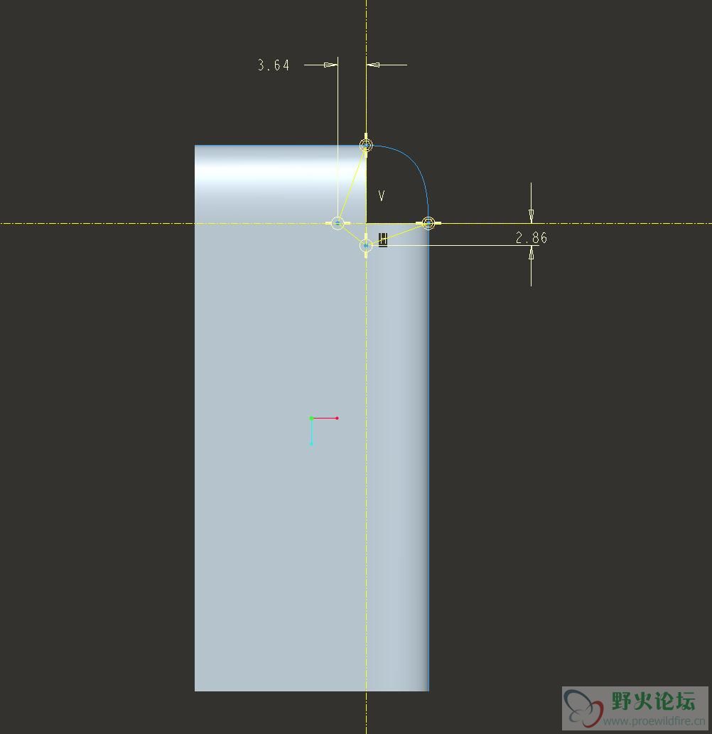

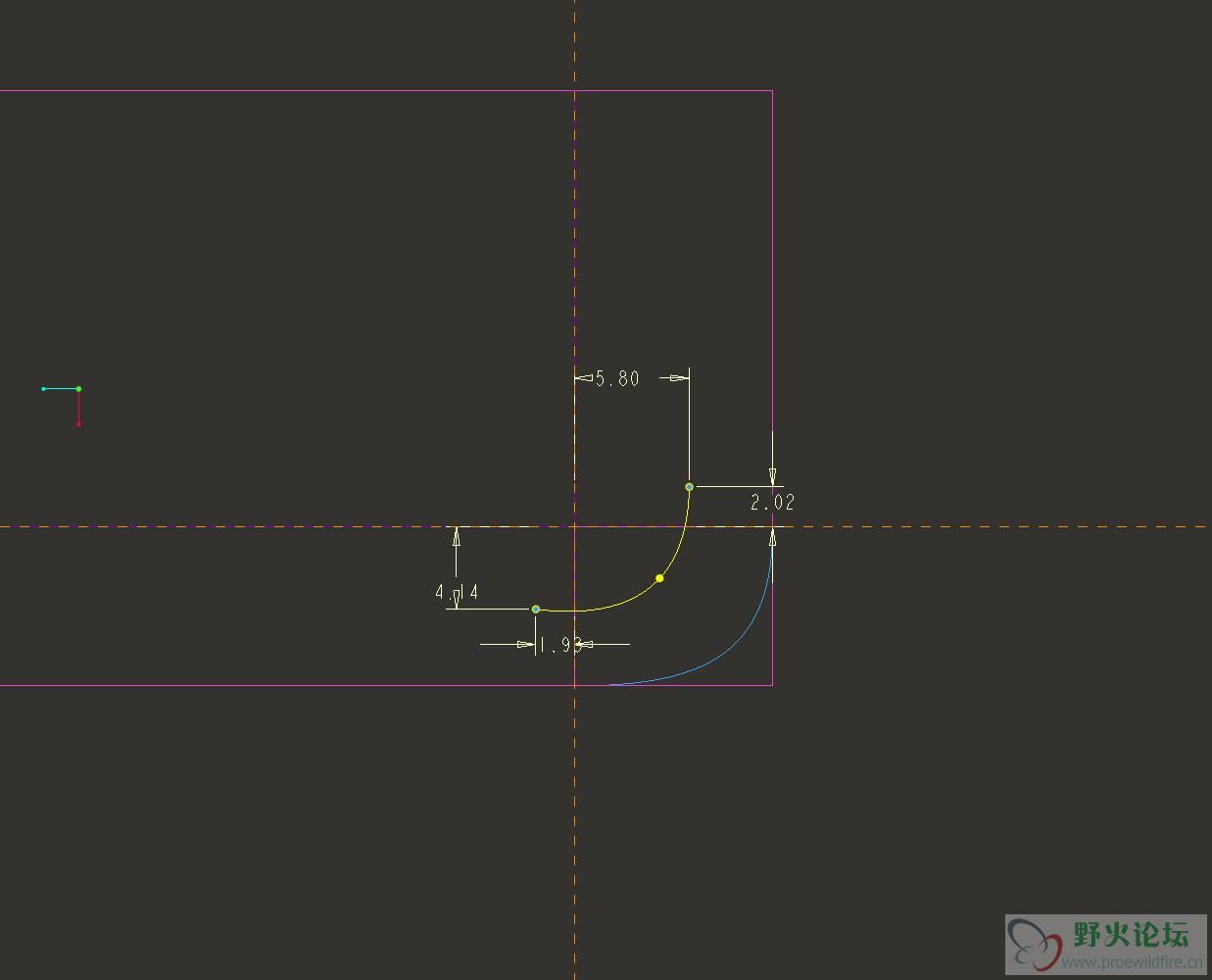

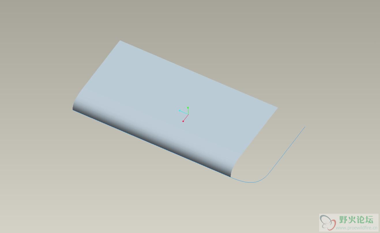

直面的地方 直接拉伸

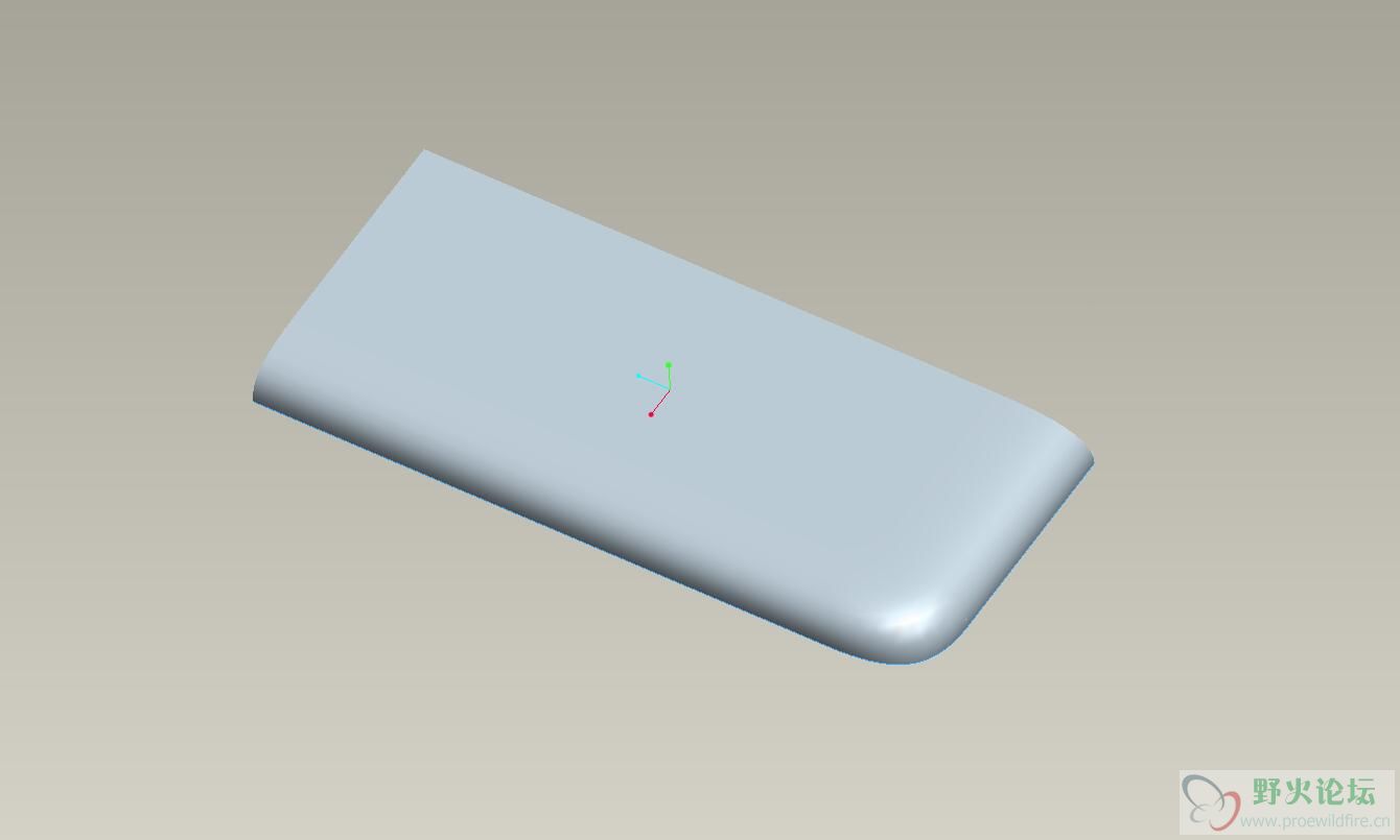

继续用拉伸

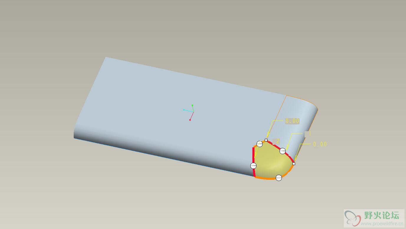

这个角的成面 是我们的关键  成面的方法很多  下面我们讲第一种
直接把三角面  切成四边  然后就可以轻松的“班“”面了
切成这样  一下子 就简单了

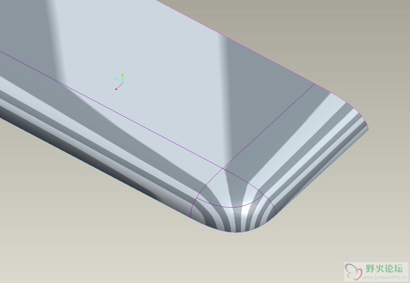

设置相切
看看效果

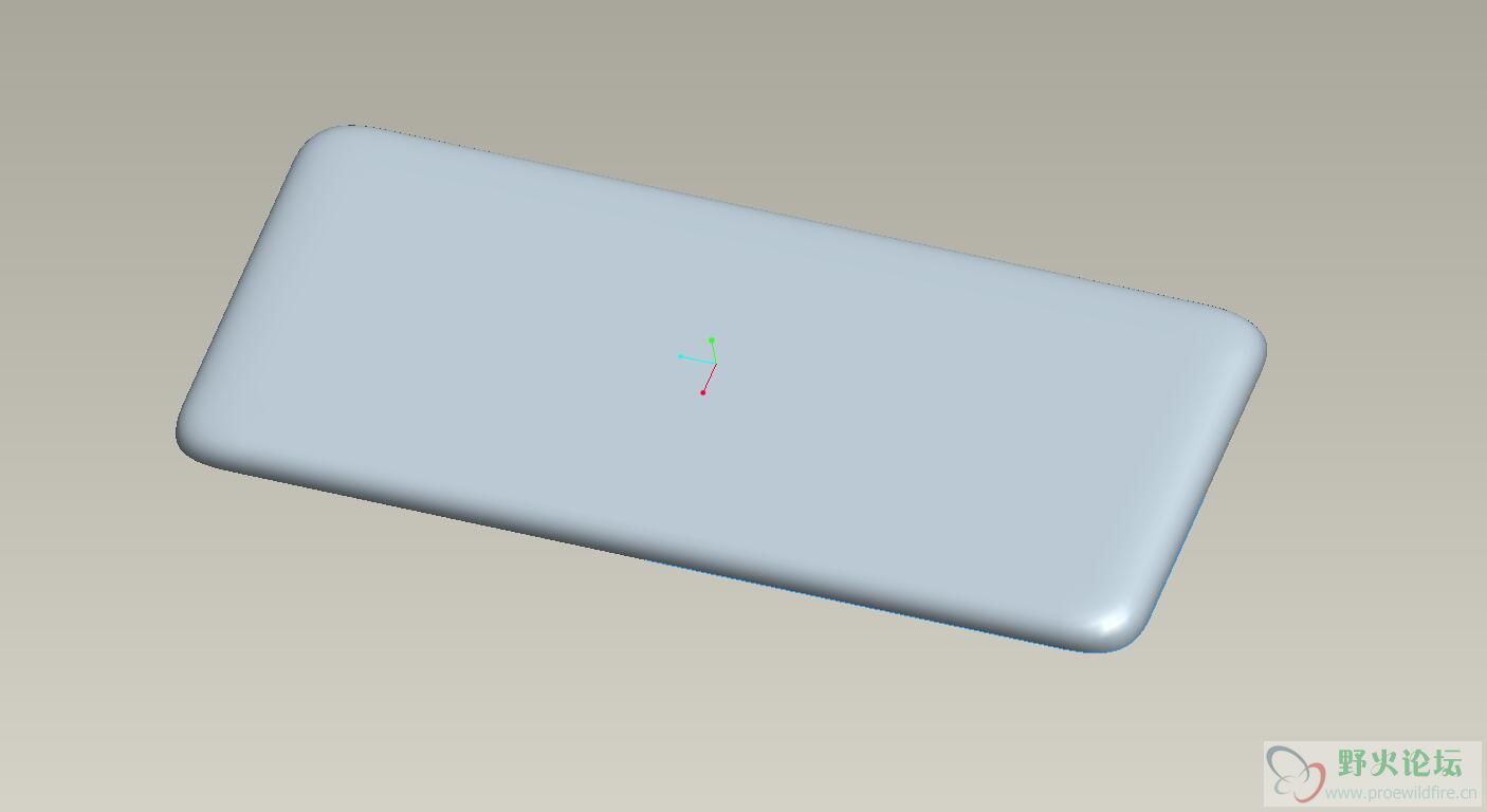

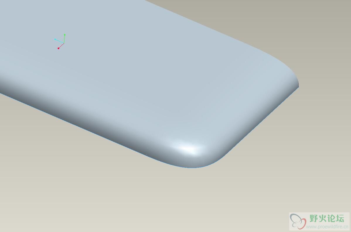

镜像 做出另一边
再镜像
最后 看看 曲面质量如何
这是第一种比较简单的 方法  由于篇幅 有点长  其他方法  后面继续再跟上

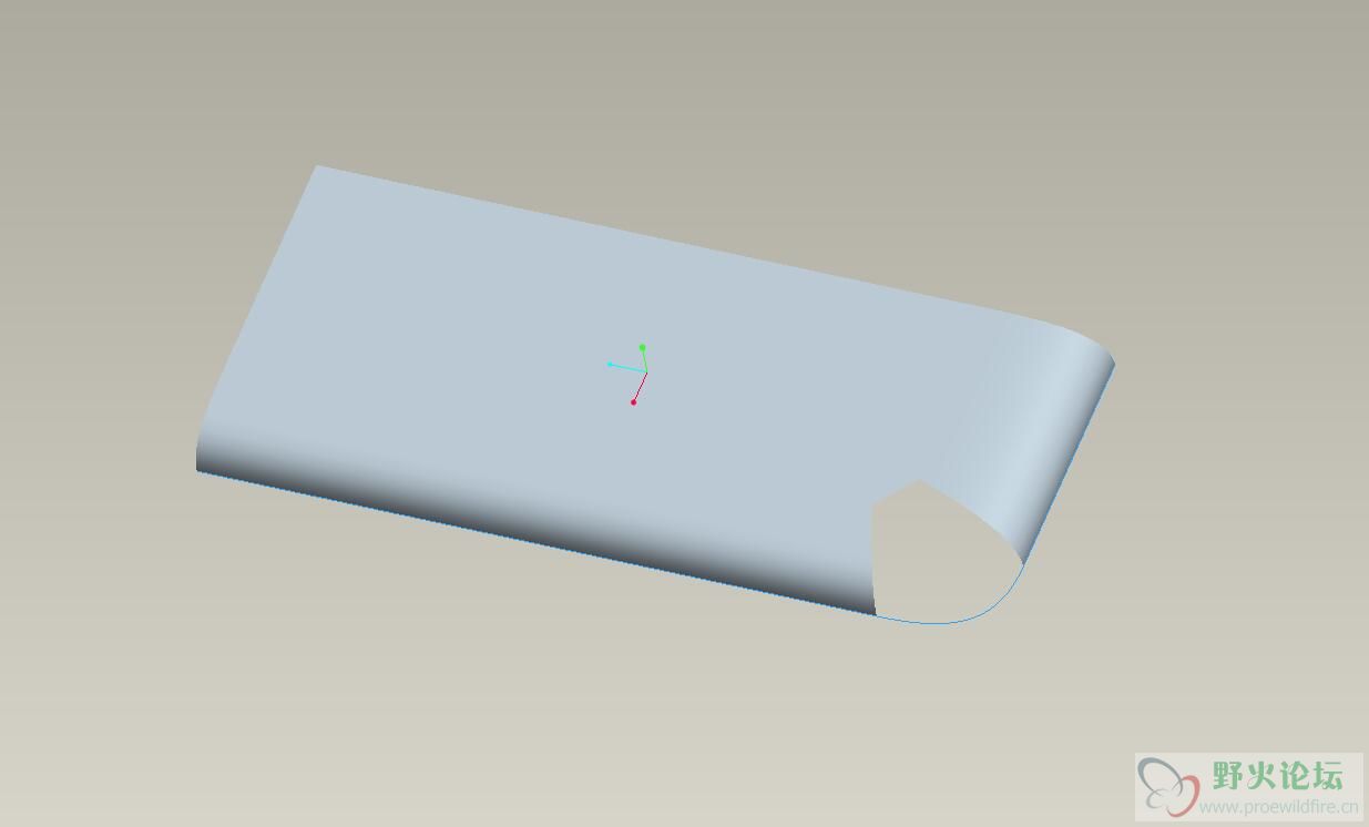

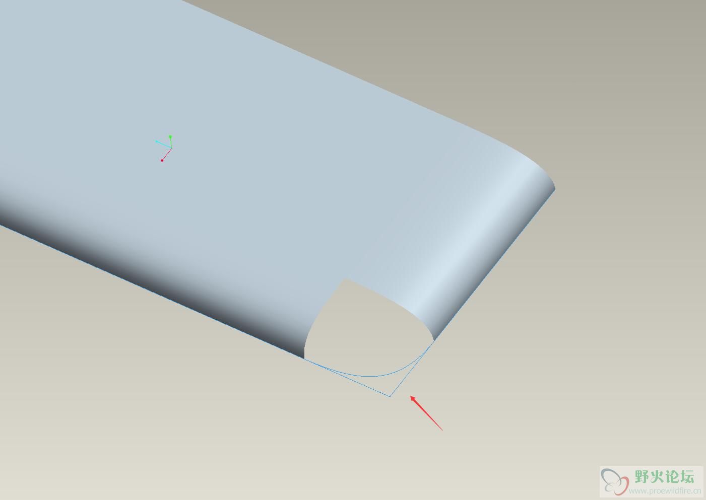

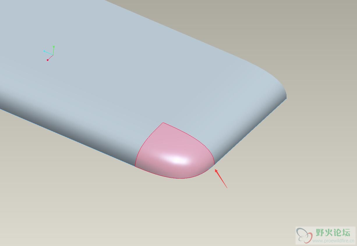

第二种方法
先三边成面 然后切除尖角  再补面
直接三边成面
看起来 也没什么不可以  但图上箭头所指处  曲面质量是不佳的

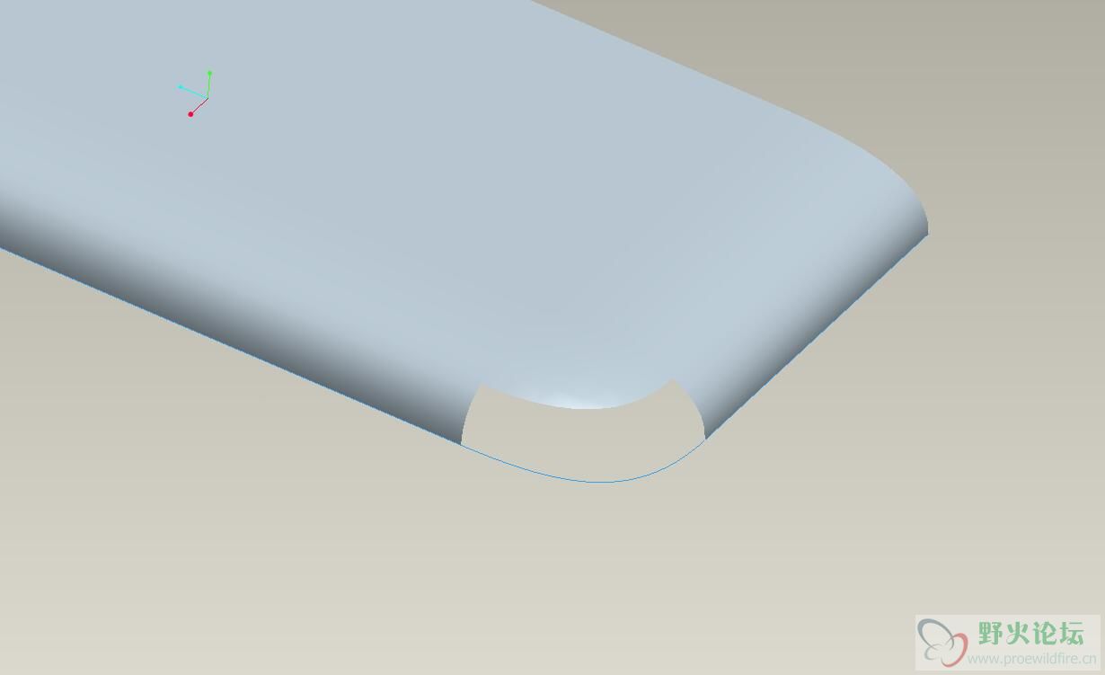

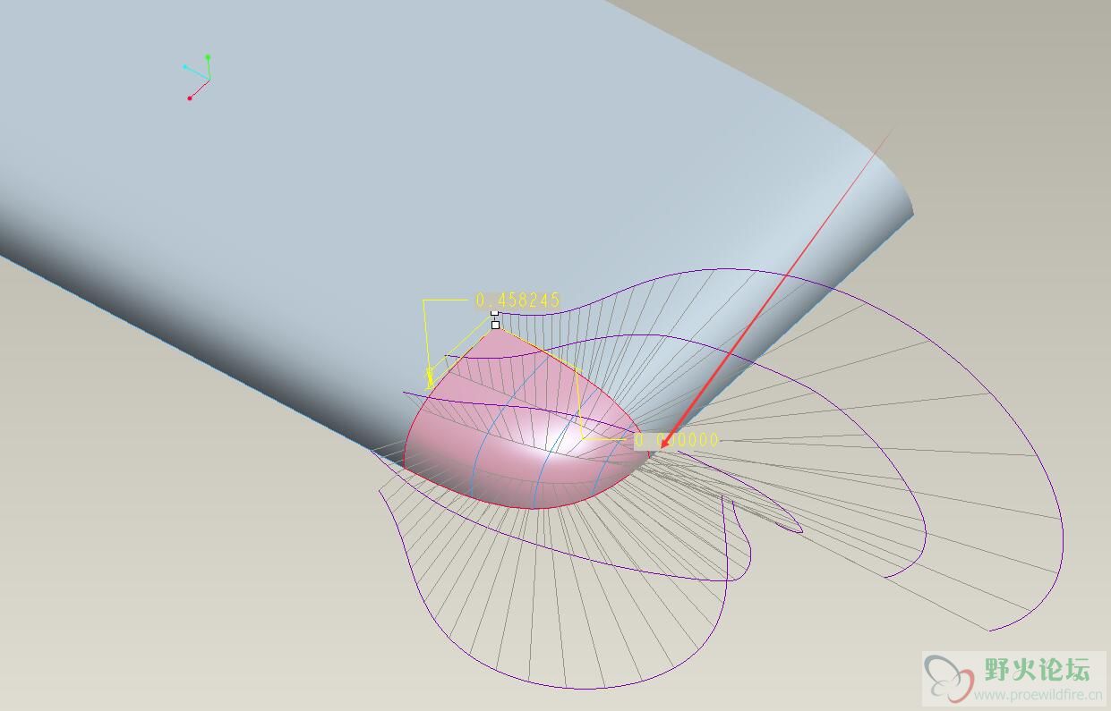

我们可以用曲率工具看下它的质量具体如何
尖角 曲率其中

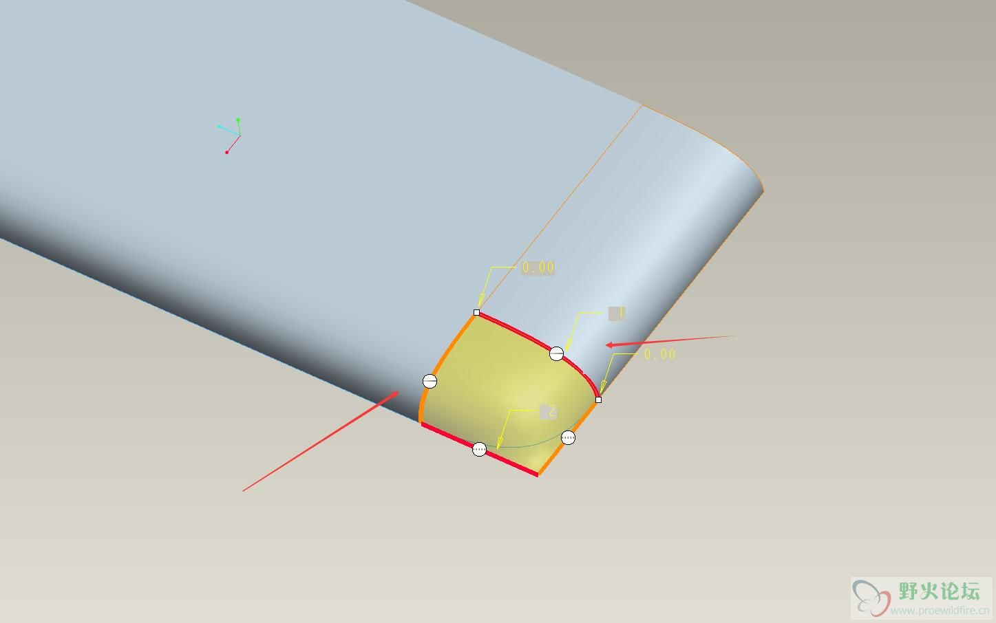

通过线或者面  把尖角部分 切除
然后 四边成面
再来看看 曲率如何
检查曲面质量

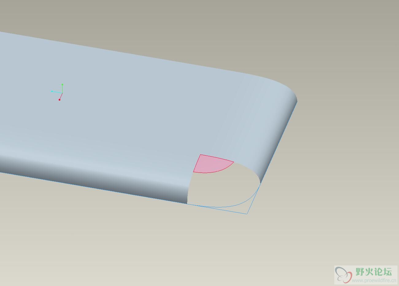

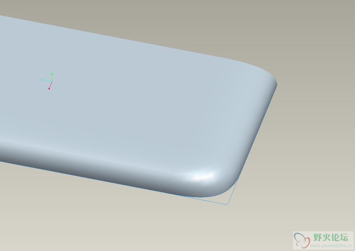

 楼主| 发表于 2017-6-8 15:40 | 显示全部楼层

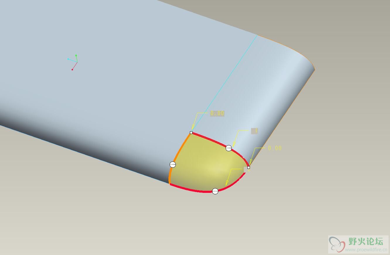

先画线如图
四边成面 设置好相切
